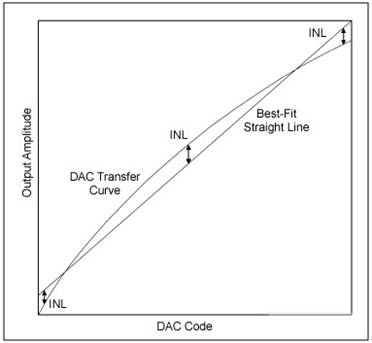

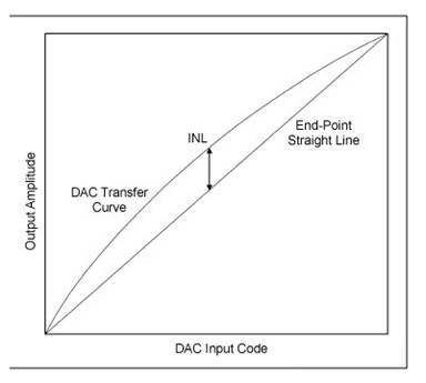

可以采用两种方法之一对INL进行定义:(1)端点INL或(2)最佳拟合INL。端点INL是采用DAC传输函数端点测得的实际值计算转换器的线性度;最佳拟合INL则是计算传输函数的斜率获得INL的峰值。
图1a. 端点积分非线性误差
图1b. 最佳拟合积分非线性误差
图1a和图1b以图形的形式显示了两种测试方法与给定传输函数之间的关系。注意,两种情况中,DAC传输函数曲线的数值和形状都一样。还要注意,图1a的端点线性度有较大的正INL,而没有负误差。
采用图1b所示的最佳拟合方法,将部分正误差转移到直线的负侧,以降低报告的最大INL。注意,线性度误差总量和直线计算结果相同。

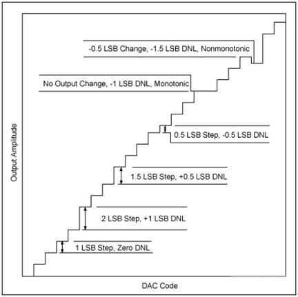

DNL定义理解起来要难一些,确定最低有效位(LSB)的权值会影响DNL。DAC中需要考虑DNL没有小于-1 LSB的编码。小于这一电平的DNL误差表明器件是非单调的。当输出不随输入码增大而减小时,或者输出不随输入码减小而增大时,DAC是单调的。图2解释了正、负DNL误差,澄清了单调的概念。
图2. DNL误差实例

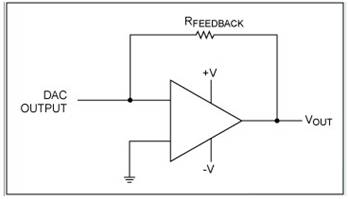

替代简单的电阻转换的方法是使用虚拟地配置的运算放大器,如图3所示。由于DAC输出电压保持为零,这种配置的优势是能够提高LSB的大小,明显高于容限限制。然而,放大器容限和线性度以及热梯度会影响测量。同样的,需要两个匹配放大器来测量差分输出器件。
图3. 虚拟地的I至V转换

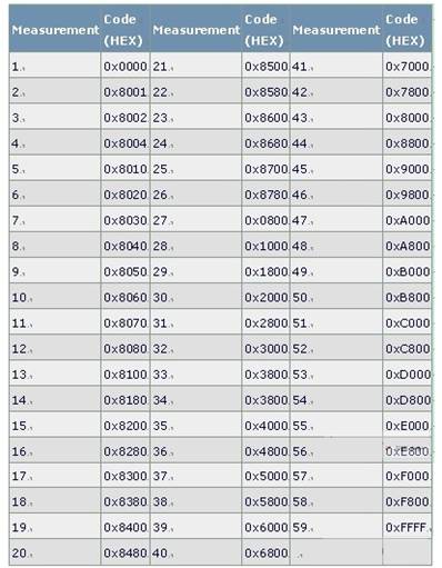

电流源的总数57 (31 + 15 + 7 + 4)加上满幅值和零值,确定了测量MAX5891线性度所需的最少编码数。59次测量支持重新构建完整的DAC输出传输函数。一旦确定了传输函数,即可计算线性度。该方法虽然缩短了测试时间,但降低了测量精度。表1列出了推荐的MAX5891编码组。
表1. 5-4-3-4体系结构16位编码组

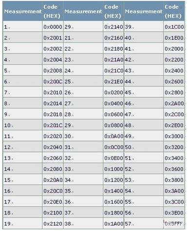

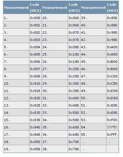

MAX5890和其他Maxim 14位器件使用5-4-3-2分段体系结构,14位体系结构的编码组如表2所示。MAX5889和其他Maxim 12位器件使用5-4-3体系结构,12位体系结构的编码组如表3所示。
表2. 5-4-3-2体系结构的14位编码组
表3. 5-4-3体系结构的12位编码组

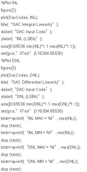

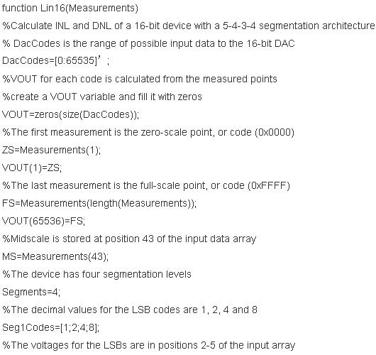

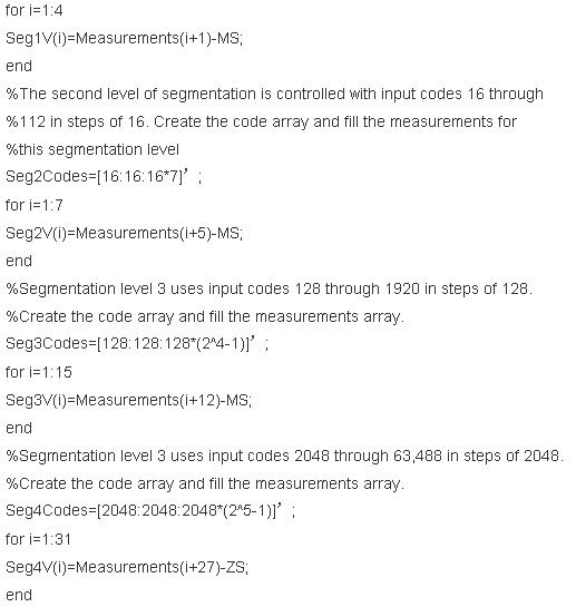

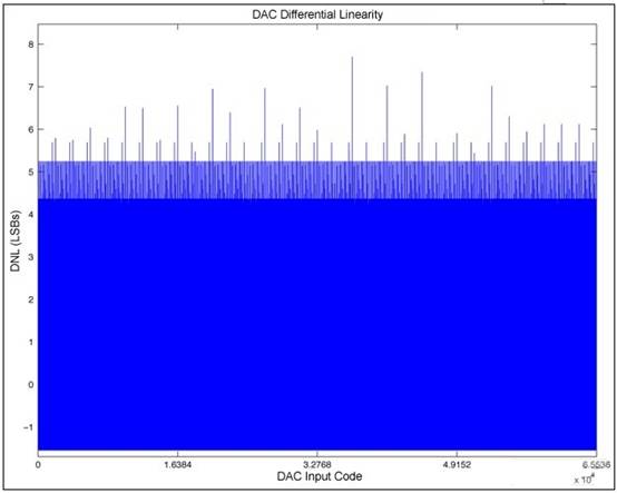

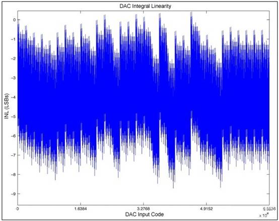

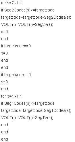

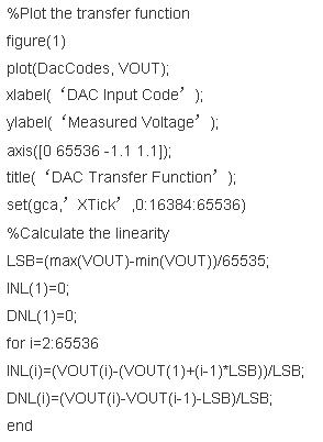

以下举例说明利用MATLAB脚本计算MAX5889、MAX5890和MAX5891的线性度。每次计算都得到最小和最大DNL和INL误差编码和误差值。实例还为所有编码画出了传输函数,得到INL和DNL。要求用户输入前面表格中所列出编码的电压测量值。必须按照所列顺序输入数值。

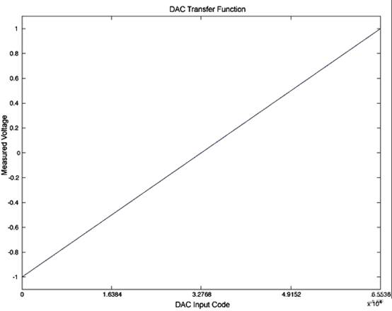

计算16位线性度的MATLAB脚本
16位脚本产生的曲线
