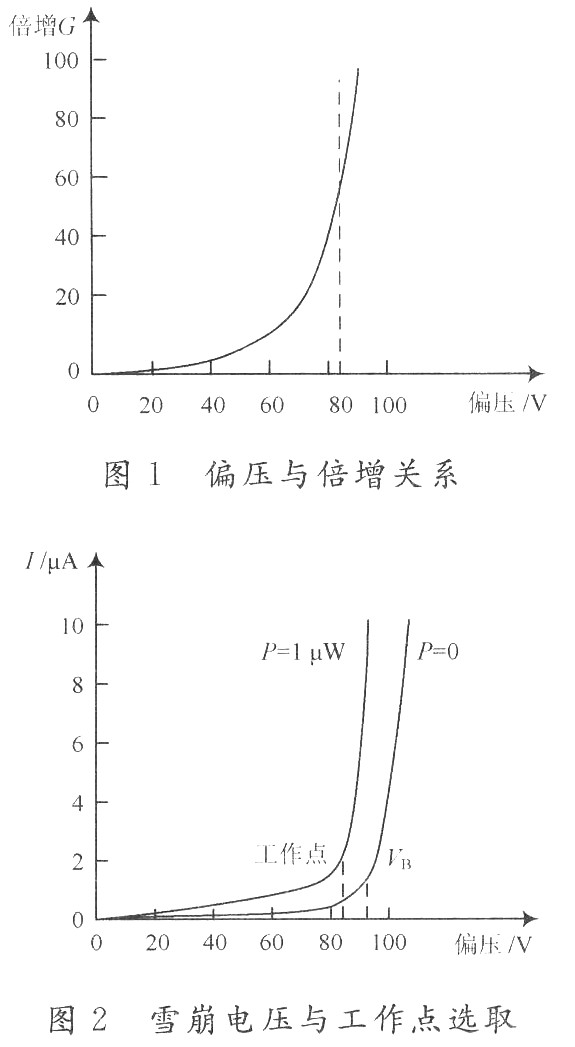

雪崩光电二极管(Aualanche Photo Diode,APD)的光电转换效能主要是对信号有倍增作用,它比一般光电二极管的功率电平所产生的响应高几十或几百倍。倍增与偏压有关,反偏压越大,倍增G也越大,如图1所示。一旦电压达到某个值,APD会被击穿,此电压就是雪崩电压VB。设置APD的工作点一般略小于VB,如图2所示。

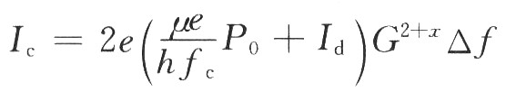

未调制时,由平均光通量P0所产生的散粒噪声引起的电流波动Ic可表示为:

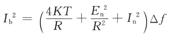

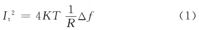

由于热噪声和放大器内部产生的噪声引起的电流波动Ib为:

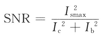

利用这些公式可以计算由光信号变换成电信号时的信噪比为:

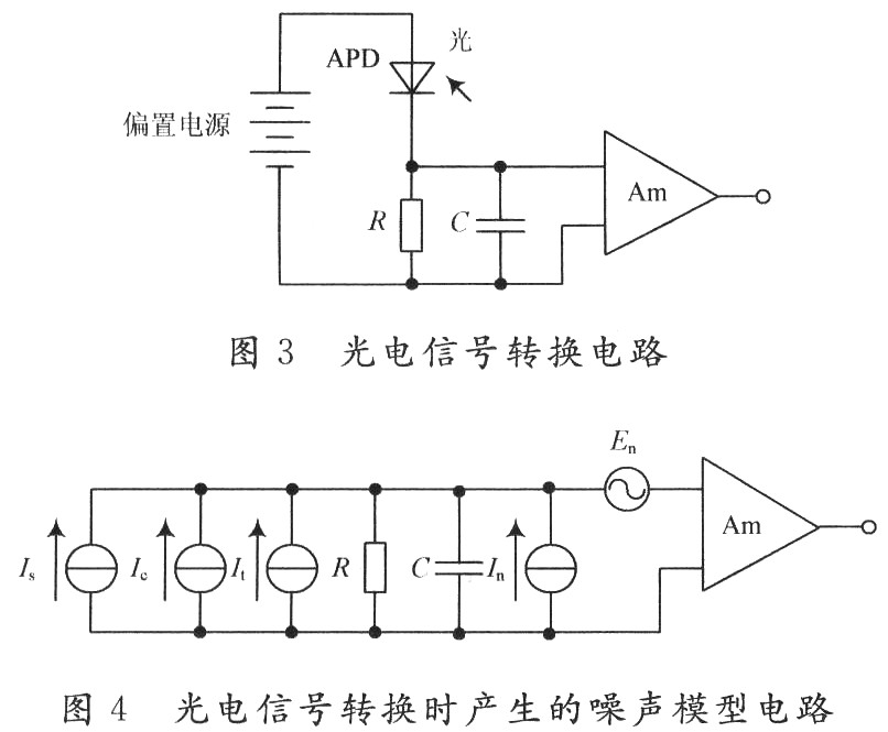

因为光电检测器内部阻抗很大,可看作电流源,所以若检测器的负载阻抗大的话,则Ib2就下降,结果使得SNR增加,所以一般负载电阻取得较大,但不能太大。若加大负载电阻,则放大器输入端的时间常数CR对频带的限制增强,高频信号成分受到抑制,而这两方面的需求却是互相制约,互相矛盾的。然而,Ib2的减小所引起SNR的增加与高频信号衰减所引起SNR下降可得到补偿。要放大频率在10 MHz范围内的信号,光电检测器与APD配合使用的前置放大器件选用输入阻抗大的结型场效应管较为有利,上述分析就为设计光电探测器电路系统奠定了选择。

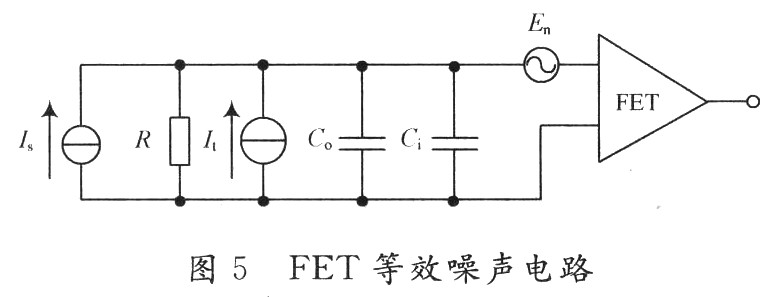

由此,得到了图4相应的简化噪声等效电路,如图5所示。同样可以将式(2)写成电流表示形式:

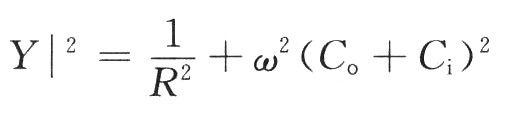

由图5可知:

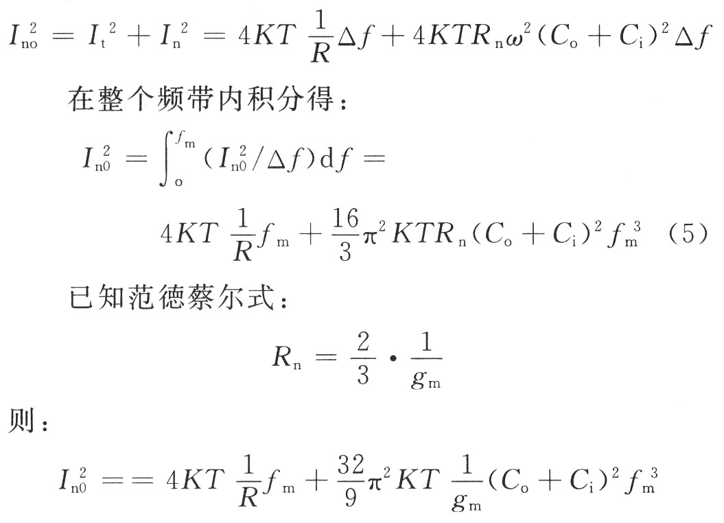

由于实际电路中1/R2≤ω2(Co+Ci)2,所以1/R2可以不计。将|Y|2=ω2(Co+Ci)2代入式(3),并将式(2)代入式(3),得:

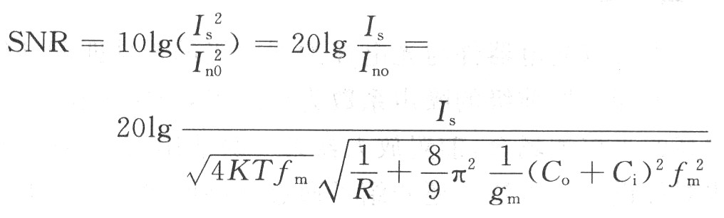

若输入端信号电流为Is,则信噪比为:

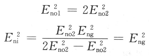

利用噪声发生器法测量前置放大器等效输入噪声。用自制的简易噪声源电路产生0~1 V电压为带宽白噪声。校准噪声源表示成一个与APD内阻Rs串联的噪声发生器,一般取Rs=100 kΩ左右。系统的等效输入噪声相加为Eni,放大器和发生器的噪声测得为Eno。
提高噪声发生器电压Eng,使输出噪声功率增大一倍所必须的噪声发生器噪声电压等于放大器等效输入噪声,用这种方法来测量光电探测器的等效输入噪声,按照下列步骤进行测量:
(1)不加输入噪声发生器,用均方根值表测量被测放大器总输出Eno;
(2)加噪声发生器,调节电位使被测光电探测器前置放大器总输出为原来的2倍噪声电压,即2Eno,也就是提高了3 dB;
(3)此时测得的噪声发生器产生的电压就等于放大器的等效输入电压Eni。
噪声发生器法测噪声,其特点是简单易行,且能测定多种混杂的随机噪声,又克服了示波器波形观察峰一峰值读取容易因人而异出错的缺点。此外,由于自制简易噪声发生器电路容易实现,所用仪器少,且测量较为准确。

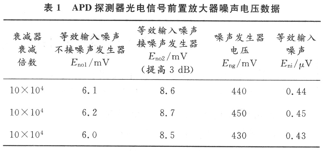

表1为用噪声发生器法测得的一组噪声电压数据。
由表1中测量数据可观察到,测得的噪声仍可能受到外界的影响。这里要特别强调的是,由于所测试的地点实验室比较集中,干扰源也有可能会相对多一些,要尽量排除各种干扰因素的存在。尽管电路已采取了屏蔽,而且对噪声发生器和放大器间的连接也采取了短线近连等措施,但为了排除外界干扰,要使得测量数据更准确,在测量时间上还是采用了午夜测量。

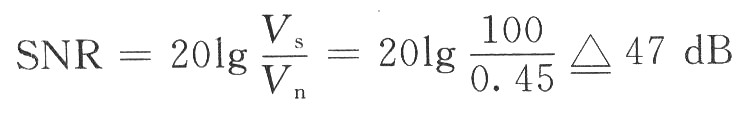

测量数据选用平均值,将测得的Eni=0.45μV作为APD探测器光电信号前置放大器的等效输入噪声。其结果数据对计算探测器光电信号前置放大器输入信噪比,以及做APD的有关噪声实验提供了十分重要的参数。
通常信号电流为0.001μA,在负载电阻上信号电压近似为0.001μA×100 kΩ=0.000 1 V。

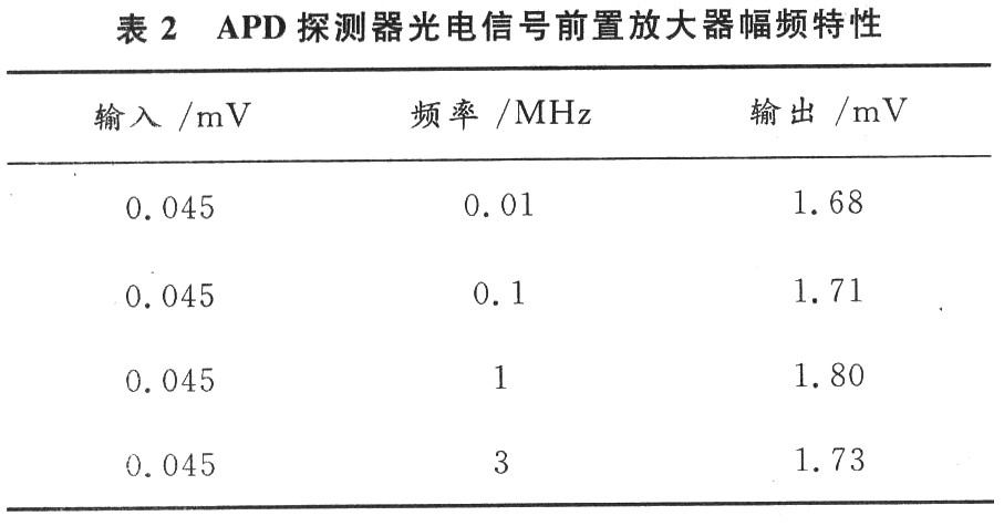

4.2 光电探测器输出幅频特性
使用5020示波器测量前置放大器在0.01~3 MHz的输出频率特性,曲线较为平坦,如表2所示。
将XDll多用信号发生器送4.5μV信号,以频率f=1 MHz为例测得的输出波形幅度为1.8 mV。
