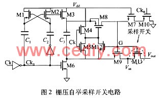

在A/D转换器的设计和应用中,谐波失真是极为关键的,它主要来自于开关的导通电阻、电荷注入和寄生电容随源漏电压的变化。为了保证电路的精度和输入信号的带宽,本文中采样开关(BSW)采用栅压自举开关。如图2所示,采样开关M11在单个时钟Ck的控制下实现开关的功能。

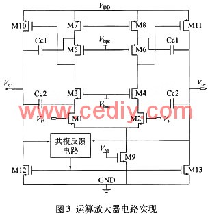

3.2运算放大器设计
为了达到12位以上的线性度,运算放大器的开环放大倍数至少大于8 000,因而选择运算放大器的开环增益为80dB;为了满足25 MHz的采样频率,运算放大器的建立时间需小于20ns,对应单位增益带宽应大于125MHz。基于上述要求,同时为了达到最大的输出摆幅和最小的静态功耗,本文采用全差分套筒式共源共栅两级结构,如图3所示。虽然与增益自举结构相比,两级结构速度不占优势,但是两级结构具有大得多的输出电压摆幅,更大的电压摆幅意味着可以使用较小的采样电容,而整个电路的功耗和面积与采样电容成正比,使用较小的电容使得整个电路的功耗和面积大为缩小。
运放的第一级为“套筒式”共源共栅结构,使用NMOS管作为输入管,可以使运放的速度达到最大,因为NMOS管比PMOS管有更高的迁移率和截止频率;第二级采用共源级输出,以提供最大的摆幅和驱动能力。两级中的补偿采用米勒补偿,与一般的米勒补偿相比,采用共源共栅结构的米勒补偿更能提高单位增益带宽。

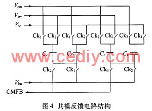

由于所选用的运算放大器电路为全差分结构,在全差分的跨导运算放大器中,为了稳定直流共模输出电压,通常采用共模反馈电路(CMFB),运放共模反馈电路结构如图4所示,电路采用开关电容结构。由于反馈电路采用无源元件(电容)和开关组成,运算放大器的输出电压不受共模检测电路的限制,并且反馈电路不消耗静态直流功耗。其中Vcm和Vbn为偏置电压,当时钟为Ck1有效时,左边两个电容组成的左半支路的电容两端分别接Vcm和Vbn复位,右半支路的两个电容工作产生共模反馈电平CMFB。当时钟为Ck2有效时相反,左半支路工作产生共模反馈电平CMFB,右半支路复位。其中4个电容取值均为0.2pF,所有开关实现均为CMOS开关。

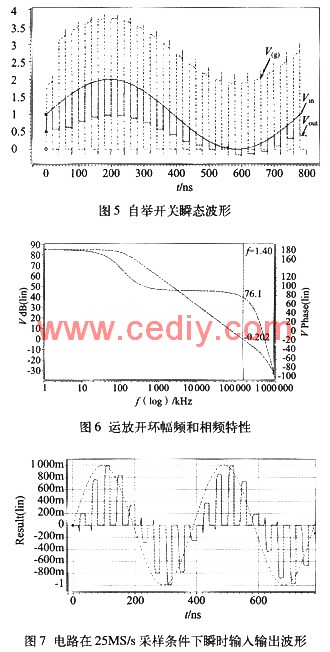

采用Hspice基于SMIC 0.25μm标准数字CMOS工艺模型对整个电路进行了仿真。首先对所设计的栅压自举开关进行仿真,在25MHz时钟条件下的瞬时波形如图5所示。输入信号为1V正弦信号,从图中可以看出开关栅压信号很好地跟随了输入信号。
同时对所设计的运放在1.5pF电容负载和2.5V单电源下,偏置电压Vcm=1.2V、Vbn=0.645V、Vbnc=1.0V、Vbpc=1.145V时,开环电压增益、相位裕度、单位增益带宽、功耗、转换速率等主要电路参数进行了模拟。图6为运放的频率响应曲线,从中可以看出运放开环增益为86dB,相位裕度为76.1°,单位增益带宽为140MHz。
输入幅度为1V、频率为2.563 476MHz的正弦波信号时,整个采样保持电路工作在25MS/s条件的瞬时仿真波形如图7所示。此时,整个电路的功耗为10.41mW。
另外,输入信号分别为2.563 476MHz幅值为1V正弦波信号时,对采样保持电路的输出波形信号进行了FFT分析,对应2048点FFT频谱图如图8所示。从频谱图中可以看出由于采用全差分结构,信号的偶次谐波失真得到了很好的抑制。对应输出信号的SFDR为75.6dB。
