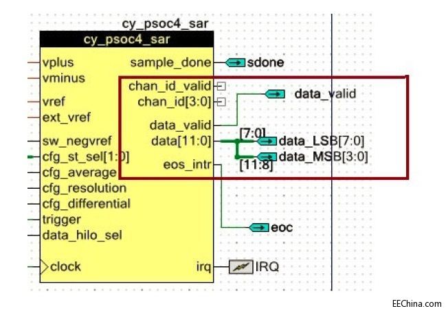

SAR被配置成单端模式采样单个输入通道,输入电压范围在0~Vdd之间,1MSps采样率。在收到采样触发信号后,SAR就开始输入信号采集,采集结束后产生一个“SDONE”信号,该信号被送入DSI网络,并被命名为“ADC_SDONE”。PSoC Creator标准组件库中提供的SAR组件无法支持输出采样结果到DSI总线上。因此,我们需要把SAR组件导入到项目中并加以修改,如图4中的红色部分所示。
图4:详细设计—修改SAR组件。

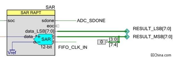

图5所示的是SAR组件的输出连接。在SAR_Start函数之后,我们还需要添加一行代码,使得SAR能将采样结果输出到DSI网络,如下所示:
// start SAR component and wait for conversion trigger
SAR_Start();?
// enable SAR sampling result output on DSI
*((reg32 *)(SAR_SAR_CHAN_CONFIG_IND + (uint32)(0 << 2))) |=
SAR_DSI_OUT_EN;

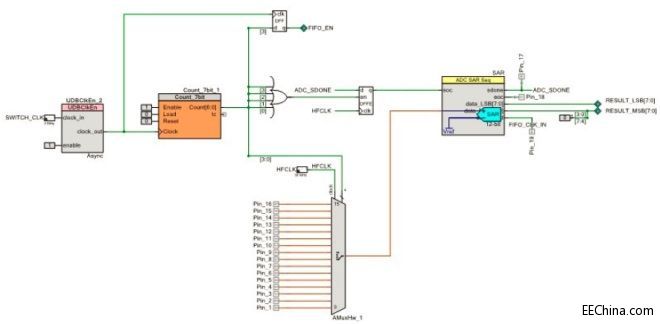

如图6中蓝色部分所示,通过DSI控制的硬件多路复用器取代SARMUX,以用于切换16个通道。采用SWITCH_CLK时钟触发Count7单元,以生成通道选择信号,这样每次通道转换可分为两个阶段:信号采集和转换。
图6:基于DSI的MUX和触发信号生成。
信号采集完成之后,信号将保持在SAR中,此时可切换输入通道。因此用于显示信号采集阶段完成的SDONE可用于通道切换。实际上,SWITCH_CLK是基于DSI信号“ADC_SDONE”(SDONE)定义的时钟,其设置见图6的“cydwr”页面。
图7:设计范围资源的时钟定义。

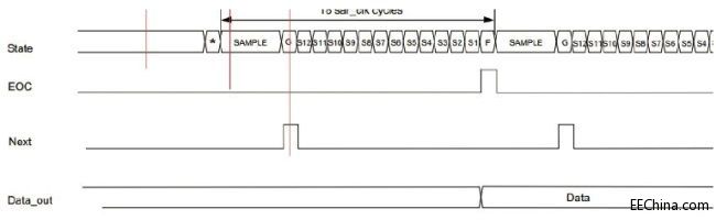

我们必须寻求另一种触发信号。幸运的是在SAR工作时,其可存储一个触发信号,但仅限一个,用于下一次扫描。因此我们可以使用SDONE触发转换。让触发产生耗时与SAR转换时间并行,SAR就可在当前转换完成之前存储该触发事件。现在对16通道的采样我们能有1μs的转换时间(见图12中的SDONE周期)。
第2步:在每次采样周期结束时暂时停止触发信号生成
在每次采样周期结束时,我们需要暂时停止触发信号生成,否则持续不断的采样将使FIFO溢出。如图6的红色部分所示,在选择通道0时,需关闭同步的D触发器(DFF)以暂时停止触发器输出。而在FIFO被ISR清空后,则需使用0x7F重置Count7单元,从而重新启用DFF输出。同时,应使用固件触发的方式在新周期中开始第一通道的采样,如图8所示。
图8:SAR ADC时序。

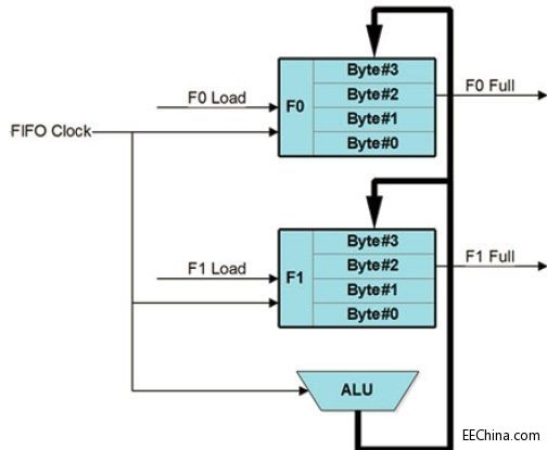

UDB可配置为8字节FIFO,用于存储来自DSI网络的数据。图9显示了配置数据通路的概览图。FIFO时钟将数据采样到FIFO。F0 Load和F1 Load负责启用或禁用FIFO。两个状态信号可提示FIFO Full事件。
图9:针对8字节FIFO的数据路径配置。

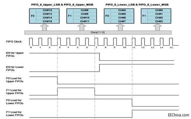

图10所示的是FIFO的工作时序。12位SAR结果分别存储在LSB_FIFO和MSB_FIFO中。Count7单元可对从15到0的通道进行排序。因此通道15到8存储于FIFO上部,通道7到0存储于FIFO下部。加载信号根据FULL状态和启用信号而生成。
图10:FIFO时序。
最后四个通道的结果一旦存储完毕后就会触发ISR读取FIFO。FIFO Enable使用Count7单元的位(如图11的红色部分所示),同时该位也与SWITCH_CLK(SDONE)同步。这样可确保EN变化不会破坏FIFO采样。
图11:为FIFO生成EN的详细设计。

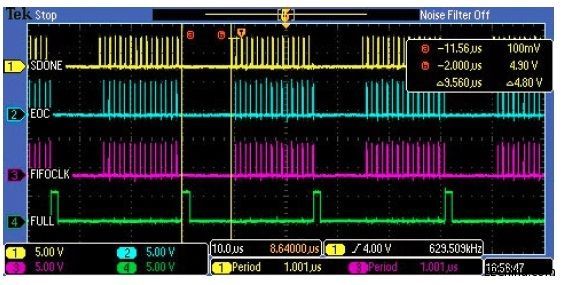

设计测试

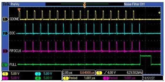

图12所示的是一个采样周期。十六个SDONE和EOC脉冲表示通道转换。十六个FIFOCLK和一个FIFO的FULL信号可对最后四个结果进行缓冲,用于说明FIFO的工作状态。请注意,SDONE和FIFOCLK之间的间隔是1μs。
图12:测试结果——一个采样周期中的信号。
图13是多个采样周期的波形。将数据从FIFO存储到SRAM的两个周期之间的间隔是大约9.56μs。
图13:测试结果——多个采样周期。
