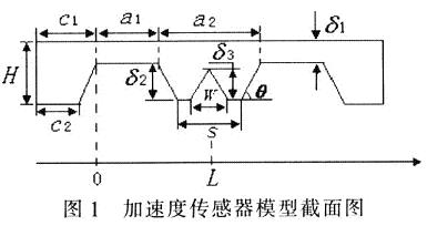

图1是高量程加速度传感器模型截面图,150 000 g为量程,一阶固有频率达300 kHz。梁宽和质量块一致,压阻对称放置于4梁根部,抑制了非对称性结构引起的横向加速度的影响。整体为“田”字形结构,单晶硅材料。中心的活动质量块由十字梁悬浮连接到边框上。边框作为锚区键合在玻璃基底上。

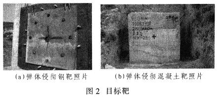

实验用921A型钢靶,其靶板厚26 mm,炮弹出膛速度为420 m/s。钢筋混凝土靶体积为(2×2×1.5)m3,出膛速度为895 m/s。每发炮弹内安装有2个传感器,一个为988传感器,其灵敏度为0.341 pc/g;一个为带测试传感器。系统采样率为200 kHz。利用130 mm口径滑膛炮发射烯卵形头部弹体,分别对钢靶和钢筋混凝土靶进行垂直侵彻,如图2所示。

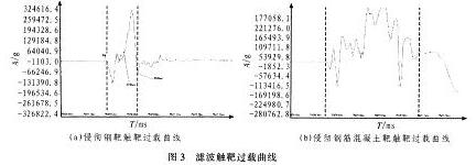

图3a是侵彻钢靶触靶过载曲线图,两条虚线对应炮弹触靶后有效过载(T=330μs)曲线,触靶过载最小值为-106 391.2 g(t=065ms),触靶过载最大值为256646.5 g(t=0.270ms)。图3b为侵彻钢筋混凝土靶触靶过载曲线图,两条虚线对应炮弹触靶后有效过载(T=700μs)曲线。可看到,侵彻混凝土靶过程中,传感器已损坏,记录的传感器数据值负向峰值为-130 000 g。

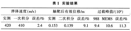

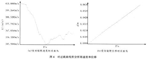

对滤波后的侵彻钢靶过载波形进行一次和二次积分。得到弹体侵彻初速和位移(即侵彻深度)的时间曲线,分别如图4a、b所示。为分析所测得数据的可靠性,对应比较侵彻过载积分得到弹体速度有效位移和钢靶实测弹速度实测位移,并比较两传感器测得的加速度值,滤波频率为50 kHz,分析结果见表1。
从表1看出,该传感器在侵彻钢靶实验中,由所测过载波形一次积分所得的速度误差为2.4%,二次积分所得位移误差为9.1%,加速度值与988传感器对比误差为11.3%;具有良好的抗过载能力。实验结果表明,在侵彻混凝土靶实验过程中,传感器出现梁断裂现象。
