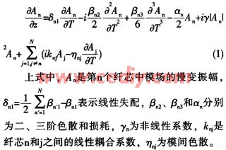

描述光脉冲在N芯耦合器中传输的耦合模方程组如下:
为二、三阶色散和损耗,γn为非线性系数,knj是纤芯n和j之间的线性耦合系数,ηnj为模间色散。

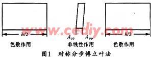

一般来说,沿光纤长度方向的色散和非线性是同时作用的。分步傅里叶方法通过假定在传输过程中,光场每通过一小段距离dz,色散和非线性效应可分别作用,来得到近似结果。当步长dz足够小时,这种分析有足够的精度。对称分步傅里叶法的原理图如图1所示。

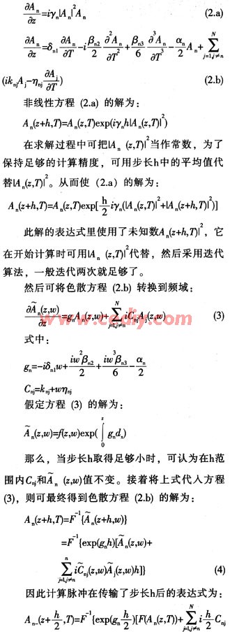

根据对称分步傅里叶法原理,可将方程(1)分为非线性和色散部分分别进行求解。

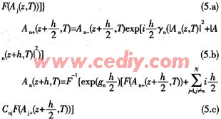

其中,式(5.a)表示光脉冲传输h/2时只受色散影响,式(5.b)表示非线性对光脉冲在步长h内的影响,式(5.c)表示光脉冲在传输后h/2只受色散影响。经过这三步运算,就可最终得到光脉冲在传输步长h后的表达式。

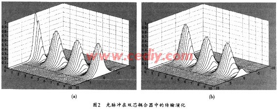

也就是说,在光纤反常色散区只考虑二阶色散,而忽略损耗、高阶色散和模间色散,耦合长度为π/2。那么,在这种情况下,光脉冲在两根纤芯里的传输演化如图2(a)、(b)所示。可以看到,脉冲能量在两根光纤中均可持续传递,其脉冲形状基本保持不变。

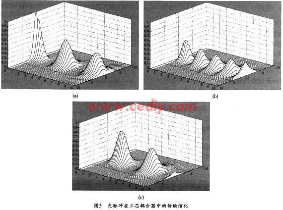

图3所示是光脉冲在并行排列的三芯耦合器中的传输演化情况。该仿真的初值可以选取为:A1(0,T)=sech(t),A2(0,T)=A3(0,T)=0,gn=-iω2/2,γn=1,C12=C21=C23=C32=k12=k21=k23=k23=1,C13=C31=k13=k31=0,也就是说,色散中只考虑二阶色散,耦合只存在相邻纤芯间。从图3可以看出,脉冲能量在三根光纤中持续传递时,中间(b)纤芯中的能量变化周期约是边上两根纤芯中能量变化周期的2倍。
