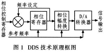

直接数字合成技术(DDS)是一种有别于传统模拟正弦信号发生技术的全新数字控制技术,其基本原理如图1所示。
正弦波信号y=sinωt是一个非线性函数。要直接合成一个正弦波信号,首先应将函数y=sinx进行数字量化,然后以x为地址,以y为量化数据,依次存人波形存储器。DDS使用相位累加技术控制波形存储器的地址,在每一个基准时钟周期,都把一个相位增量加到相位累加器的当前结果。相位累加器的输出即为波形存储器的地址,根据相位累加器输出的地址,由波形存储器取出波形量化数据,经D/A转换器转换成模拟电流,再经运算放大器转换成模拟电压,通过改变相位增量即可改变DDS的输出频率值。

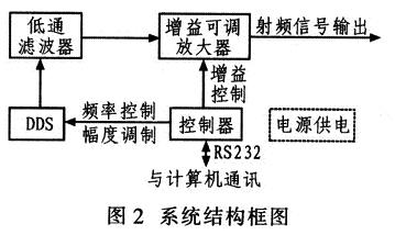

该系统硬件设计主要包括直接数字合成器(DDS)、低通滤波器、增益可调放大器、控制器和电源。该系统结构框如图2所示。

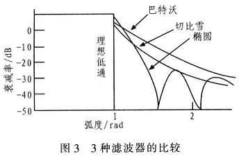

滤波器主要分为有源滤波器和无源滤波器。有源滤波器由于受放大器带宽和增益的限制,主要用于低频滤波器设计中:高频滤波器则主要使用无源滤波器。无源滤波器主要分为巴特沃斯滤波器、切比雪夫滤波器和椭圆滤波器,图3对三者进行比较,由于椭圆滤波器在过渡区具有快得多的衰减速率,因此在该设计中选择椭圆滤波器。

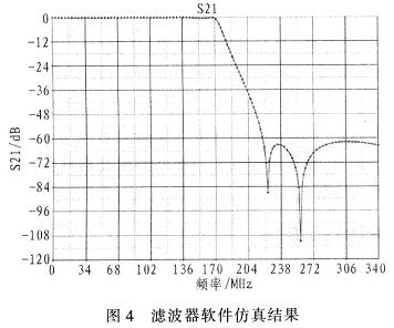

根据系统指标要求,在DDS器件后加入170 MHz椭圆低通滤波器,经GENESYS软件仿真,结果如图4所示。

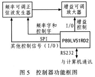

控制器主要实现与计算机的通讯,控制正弦波发生器的频率、幅度和放大器的数字增益。采用RS232 与计算机进行通讯,可方便设定和读取当前频率值,输出功率控制大小。选用80C51微控制器P89LV51RD2,该器件包含64 KB Flash和1 KB的RAM,同时包含SPI、UART接口和丰富的I/O端口线。支持ISP(在线编程),可方便地通过串口进行程序烧写。图5为控制器在整个系统中的功能框图。

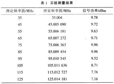

在完成系统设计和制作调试后对射频信号输出进行了性能测试。测量仪器型号为Anistu MS2034A,其频谱分辨率RBW为10 Hz,频率跨度span为200 kHz。DDS外部接石英晶振的频率为25 MHz(精度为10 ppm),PLL为14,系统时钟为350 MHz,数字可编程放大器增益为18 dB。(注:该仪器绝对幅度精度功率电平(≥-50 dBm,≤-35 dB输入衰减,预关,10℃~55℃):100kHz~≤10 MHz,±1.5 dB;>10 MHz~4 GHz,±1.25 dB)表l为各个设定频率点对应的实际测量频率值和功率值。
从表1可看出:
(1)信号功率特性 随着输出信号频率的提高,信号功率下降.大体趋势与sinc函数吻合,考虑到放大器和变压器的高频衰减以及分立元件的高频特性影响,可以看出测量值基本符合规律。
(2)信号频率稳定 度输出频率的稳定度和精度主要由晶振稳定度和精度决定,该系统选用频率为25 MHz(精度为10 ppm)无源石英晶振,则对应输出信号的频率稳定度为f/25×10 ppm,可得频率稳定度优于50 ppm。可使用高精度高稳定度时钟参考源提高整个系统的射频信号输出频率精度和稳定度。
(3)信号带宽通过Anistu MS2034,频谱分辨率RBW为10 Hz,频率跨度span为200 kHz的测量,可以从信号频谱图中发现信号输出频率约为几赫兹。
