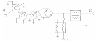

本文磁调带通滤波混频组件的设计中采用集成的二极管管堆来保证二极管电桥的平衡性,因此设计的重点和难点是宽带射频不平衡—平衡变换器的设计。一个有趣的现象是,从铁氧体谐振子两边分别耦合出来的信号相位相差180度,这样就可以利用铁氧体谐振子来构成宽带射频不平衡—平衡变换器,具体设计电路如图5所示。因为集成了磁调带通滤波器,本振到射频的端口隔离可以增加70dB以上。
图5 磁调带通滤波混频组件电路图
图6 磁调带通滤波混频组件剖面图

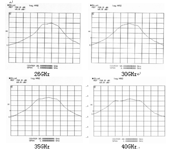

磁调带通滤波混频组件不同频率点的通带响应曲线如图7所示,26GHz处通带带宽约为160MHz,40GHz处通带带宽达到了300MHz以上。
图7 不同频率点的通带曲线

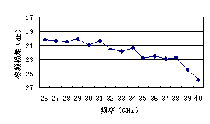

图8是滤波混频组件的变频损耗响应曲线,整个工作频带内没有过大的起伏,频率高端变频损耗变大是由于本振巴伦高端性能恶化引起的。滤波混频组件的失谐隔离测试曲线参见图3,达到60dB以上。
