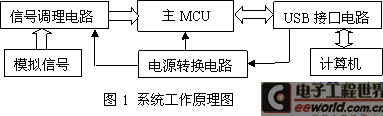

系统硬件包括主MCU、USB接口电路、模拟信号输入调理电路和电源转换电路等组成部分,其工作原理图如图1所示。
系统有8路模拟输入,模拟输入信号经过信号调理电路滤波、放大后送给C8051F000,此单片机自带的A/D转换器将输入的模拟信号转换为数字信号,并通过USB接口传送给计算机。计算机也可以通过USB接口向C8051F000发送命令。系统采用USB总线供电,由于USB总线只能提供+5V供电,而单片机C8051F000所需要的典型供电电压是3.3V,信号调理电路中的多路转换开关和运算放大器所需要的供电电压是+9V和-5V,故须设计电源转换电路将5V电压转换为3.3V、-5V和+9V,以便给相应的芯片提供电压。其中USB接口电路和信号调理电路的设计是最为重要的两个部分。

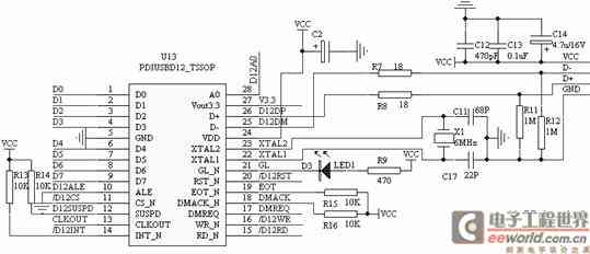

USB控制芯片PDIUSBD12与计算机及单片机之间的接口电路如图2所示。USB总线共4条线,两条电源线VCC和GND、两条差分数据线D+和D-。为了防止在读写数据的过程中电压波动,及附近大功率用电设备对电压的影响,在USB总线的两条电源线VCC和GND之间加了去耦电容。USB总线是采用差分数据传输,因此在任意时刻,只能有一个发送器或接收器。在D+/D-线上串接的两个18Ω电阻,及下拉的两个1M电阻是用来进行阻抗匹配的。
PDIUSBD12的8根数据线D0~D7与单片机的8根数据线分别连接,实现PDIUSBD12与单片机之间8位数据的并行传输,PDIUSBD12的读写引脚与单片机的I/O引脚相连,以实现单片机对PDIUSBD12的读写操作。PDIUSBD12的引脚A0是命令口和数据口的地址线,PDIUSBD12有两种数据总线方式:多路地址/数据总线和单地址数据总线,为了尽量少占用单片机的I/O引脚,系统采用单地址数据总线,PDIUSBD12的引脚ALE接地,引脚A0与单片机的I/O引脚相连,A0为1时,总线D0~D7上传输的是命令,A0为0时,总线D0~D7上传输的是数据。PDIUSBD12的挂起引脚SUSPD和中断引脚INT分别与单片机的一个I/O引脚相连,以实现PDIUSBD12挂起及PDIUSBD12向单片机发出中断。系统中PDIUSBD12的DMA功能没有使用,引脚DMACK和EOT都通过一个上拉电阻连到电源。振荡电路采用6MHz晶振,经过PDIUSBD12内部倍频电路之后,PDIUSBD12内部实际时钟为24MHz 。引脚GL通过一个绿色指示灯和一个电阻连到电源,当该仪器枚举成功以后,该指示灯亮,当计算机与该仪器进行通讯时,此指示灯闪烁。

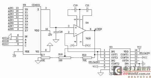

信号调理电路主要包括模拟信号多路选择、滤波和信号放大等组成部分,电路如图3所示。
系统电路设计中,只使用了单片机C8051F000本身自带的一路模拟输入AIN0;在单片机外围用多路模拟开关CD4051扩展了8路模拟输入。当单片机给CD4066的引脚CONT1输入一个低电平、给引脚CONT2输入一个高电平时,CD4066的引脚IN1和OUT1之间断开、引脚IN2和OUT2之间短接,运算放大器ICL7650的负端输入与它的输出断开,此时ICL7650对它的输入信号放大8倍;当单片机给CD4066的引脚CONT1输入一个高电平、引脚CONT2输入一个低电平时,CD4066的引脚IN1和OUT1之间短接、引脚IN2和OUT2之间断开,ICL7650的负端输入与它的输出直接短接,此时ICL7650和它的外围电路一起组成了一个电压跟随器,只是增大A/D转换器的输入阻抗,并不对它的输入信号进行增益放大。
C8051F000片内集成的增益放大器PGA编程范围为0.5~16,当ICL7650作为一个电压跟随器时,系统可编程增益范围为0.5~16;当ICL7650对输入信号进行8倍放大时,系统可编程增益范围为4~128,由此可见,系统可编程增益范围较宽,满足大多数情况下增益放大需要。
