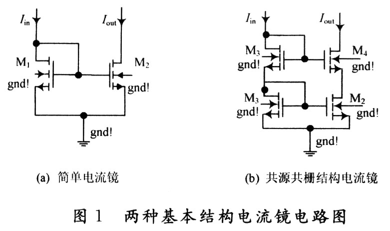

最简单的电流镜如图1(a)所示,MOS管M1一直处于饱和状态,根据饱和MOS管漏源电流关系:
式中:μ是电子或空穴迁移率;Cox表示单位面积的栅氧化层电容;W/L为MOS管的宽长比;λ为沟道长度调制系数。对于较长的沟道,λ值比较小,因此忽略沟道调制效应。由此可知,如果两个相同的MOS管的栅源电压相等,那么其漏源电流也相等。但是图1(a)的输出阻抗仅为rO2,并且由于M1和M2的漏源电压不一定完全相等,使得电路的电流复制能力比较差。
共源共栅结构的电流镜具有比简单电流镜大得多的输出阻抗。图1(b)所示的为标准共源共栅电流镜,电流镜的输出阻抗为:
但是与简单电流镜一样,VDS1=VDS2同样得不到很好的保证,这就降低了共源共栅电流镜的电流复制精度。另外,为了使四个管子都处在饱和区,输出电压必须大于VT+2VOV,其中VT为管子的阈值电压;VOV为管子的过驱动电压,限制了输出电压摆幅。

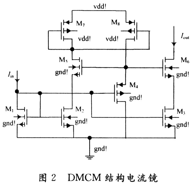

图2所示的DMCM结构电流镜中,由于M3,M4,M6三个管子构成了一个负反馈,使得其输出阻抗大大提高,不过反馈回路的增益还存在提升空间。DM-CM结构电流镜的输出阻抗为:
通过调节M4和M6的宽长比可以实现|VGS4|=VGS6,此时满足VD1=VD3,MOS管M1和M3的漏源电流相等,电流镜具有较好的电流匹配精度。然而M4是PMOS管、M6是NMOS管,PMOS管和NMOS管的跨导会随着Iin变化而变化,并且两者变化的速率不相同,这就导致了M4和M6的栅源电压有着不一样的变化速率,于是在Iin的值发生变化时,VD1=VD3不能得到很好的满足,因此DMCM结构电流镜很难满足高精度的要求。同时,为了使M4工作在饱和区,输出电压必须大于VT十2VOV,致使输出电压摆幅不够宽。

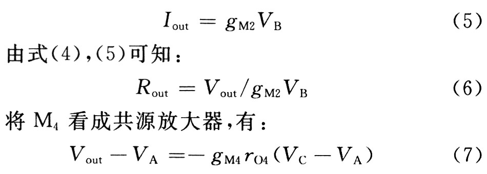

将式(8)代入式(7),得:
同样,将M2看成共源放大器,有:
由式(9),(10)可算出:

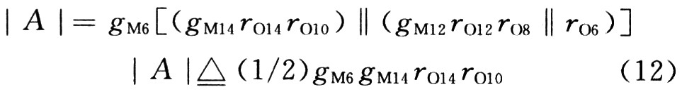

根据折叠式共源共栅放大器可知,其增益为:
将式(12)代入式(11),得:
由式(6)和式(13)可计算出改进的电流镜的输出阻抗为:

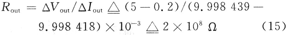

另外,通过测试结果可以计算出电流镜的输出阻抗为:

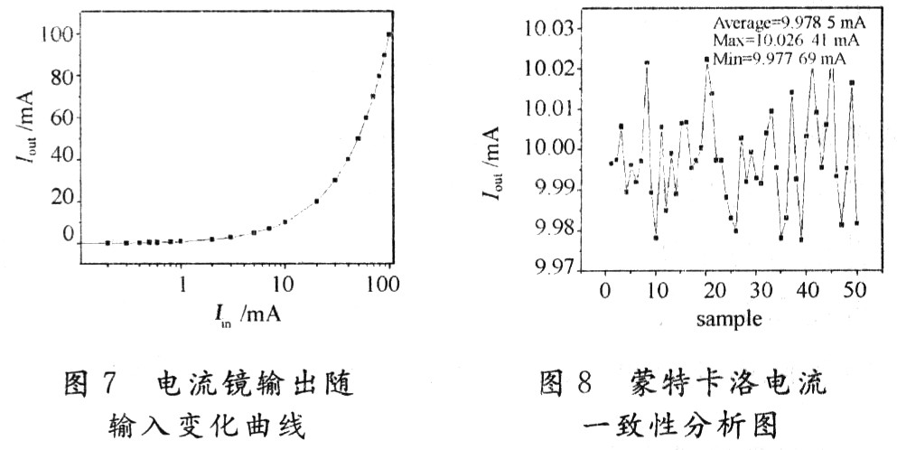

图7是测试出的电流镜输出电流随输入电流的变化曲线,输入电流范围为1μA~100 mA。

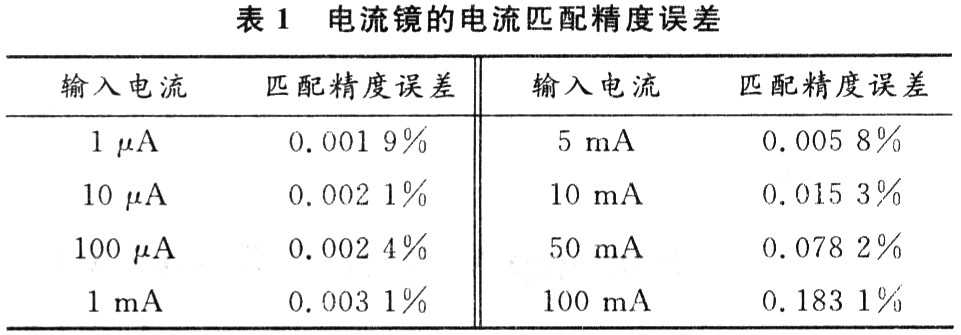

电流匹配精度误差可表示为:
电流镜的电流匹配精度误差如表1所示。测试结果表明,在输入电流小于10 mA时,电流镜的电流匹配精度误差小于0.016 9/6,即使在输入电流为100 mA时,精度误差也小于0.2%。

图8是在室温,输入电流为10 mA情况下,选取50块电流镜芯片对其输出电流测试的结果。

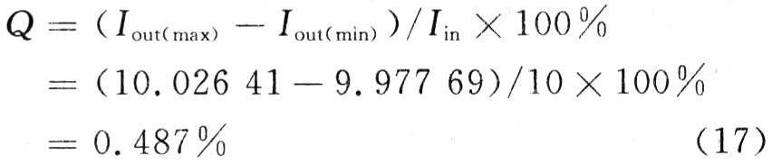

最大输出电流为10.026 41 mA,最小输出电流为9.977 69 mA,平均输出电流为9.997 85 mA。
电流镜的电流一致性误差可表示为:
