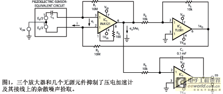

必须仔细选择绝缘材料并应用保护电位,并且必须使用具有PA级输入偏置电流的放大器。否则,传感器的电容和放大器的输入偏置电流电阻器会在施加到仪表放大器的信号上造成相移。为了做到无需保护和精心制作满足要求的绝缘,图1中的电路使用的仪表放大器带有反馈,以便测量传感器的短路电流而不是其开路电压。传感器和信号接地之间的共模电压(VCM)来自附近的噪声源,而后者又来自杂散电容耦合。以下公式把传感器的输出电流i和它的开路输出电压ES关联起来:
其中A代表IC1的电压增益,图1中的R=R1=R2。电阻器R1和R2为IC1(INA121仪表放大器)提供反馈和输入偏置电流返回路径,而电阻器RG设定放大器的增益。INA121的 0.5pA输入偏置偏移电流在其10MΩ反馈电阻器两端产生5mV电压偏移。放大器增益为 500时,IC1的输出偏移等于2.5 mV。放大器IC2为TL081型,提供单位增益信号反相。
如果2A+1>>2RjwCS,则i≈jwCSES,放大器IC1的输入电压VI消失,这是因为放大器的输入端充当了传感器两端的实际短路。把由仪表放大器和反相放大器的输出、两个反馈电阻器以及仪表放大器的输入端子(其电位差为零)组成的环路周围的电压求和,得eO=jwRCES,其中eO代表IC1的输出,也是IC2输出的负值。
基于运算放大器的积分器IC3在其输出端为ES提供值,即下式中的E'。
对于图1中的元件值,IC1提供的增益为500。电阻器R1和R2等于10 MΩ,压电传感器的电容测量值为500pF。对于最高频率10Hz,总量2RwCS=0.6<<2A+1=501,并且传感器的输出ES 以E'的形式出现,没有相位误差。该电路能测量准静态力变化。它在C1上保持电荷的能力对电路的频率响应造成了最终限制。
