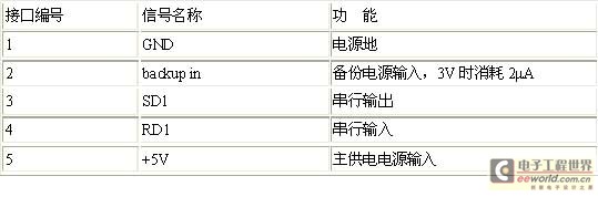

GSU-16同时提供12脚接口(J3)和5脚接口(J4)。本设计中采用5链接口J4,各引脚的功能如表1所列。
表1
GSU-16的RD1脚为RS232C的通信接口,其逻辑电平为TTL电平。这样能够很方便地与各种单片机连接连接,无须电平转换。同时,12脚接口还提供了高精度的秒脉冲输出,可用于需要更高精度定时服务的测量系统。在此,我们仅使用其时钟信息,故只需在其输出的ASCII数据中直接提取即可。

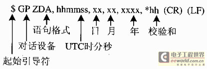

例如,GPZDA为时间和日期输出语句,其标准格式如下:

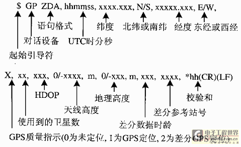

又如,$GP GGA为定位导航数据输出语句,其标准格式如下:
在具体使用时,可以在收到一条消息后,用软件来判别消息引导头是否为“$GPZDA”或“$GPGGA”来确认收到的消息正确与否,然后从消息中提取世界时,一定要注意将提取到的世界时加上8小时才是北京时间,而且软件还必须对16:00~24:00世界时作相应的处理,以转换为正确的北京日期和时间。

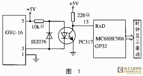

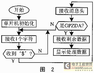

其接口电路可按图1设计,程序流程如图2所示。

START:JSR GETDATA ;接收1个字符
STA TEMP ;将其存放临时空间
CMP #$"$";判是否为“$”符,如不是转START
;判是否为GPZDA信息模块,如不是则转START重新接收
;数据接收与处理模块
;时钟驱动与显示模块
;返回START重新接收下一组消息
