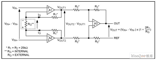

作为一种新型仪表放大器,Maxim 拥有专利的间接电流反馈架构*与传统的三运放架构 (图1)相比具有一些重要优势。关于间接电流反馈架构的详细内容,请参考Maxim 网站。
图1. 传统的三运放仪表放大器结构,虚线内的电阻是器件的外部电阻。

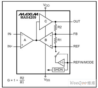

图2 是MAX4209 采用的新型间接电流反馈架构。
图2. MAX4209 间接电流反馈仪表放大器
图2 中的A 和B 分别是两个跨导放大器,从它们的差分输入电压产生输出电流,并对共模输入信号进行抑制。C 为高增益放大器,通过R1 和R2 提供负反馈。负反馈环路强制放大器A 和B 的两个差分输入端相等。因此,放大器输出和差分输入VIN 的关系如下:
VOUT = VIN × (1 + R2/R1)
其中:VIN = VIN+ VIN

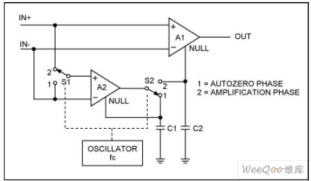

为了连续校准放大器的失调电压,自动归零放大器用一个“零”放大器并联在信号路径 上,内部振荡器工作在自动归零频率(fC),典型值为几十kHz。工作过程分为两个阶段,如图3 所示。自动归零阶段:两个开关都置于1,电容(C1)充电到归零放大器(A2)的失 调电压。主放大器(A1)的失调电压(由C2 保持)通过NULL 引脚校准。放大阶段:两个开关都置于位置2;C1 保持归零放大器的失调电压(已经通过NULL 引脚校准);A1 的失调 电压由A2 测量并保存在C2 上。
图3. 自动归零放大器的基本工作原理图
自动归零放大器组成了一个数据采样系统,由此会产生采样或自动归零频率fC 与信号频率(fS)的和与差。为避免混叠失真,信号带宽限制在fC 的一半以下。
自动归零技术能够使放大器大大降低输入失调电压 VOS,降至几个微伏,失调电压漂移达到每摄氏度几十分之一微伏。如果fC 比噪声截止频率高很多,1/f 噪声仍然可以被抑 制掉。理论上,自动归零放大器不存在1/f 噪声,但是,斩波操作在较宽频带内增大了 输出白噪声。

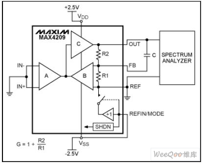

MAX4209 是一个间接电流反馈仪表放大器,由于内置自动归零电路,具有非常高的直流 精度。在有些应用中,MAX4209 的输出直接连接到ADC,滤除其输出噪声可有效改善系统性能。输出噪声是由宽带白噪声和自动归零频率fC 以及其倍频处的毛刺组成。特别是在ADC 的采样频率与自动归零频率fC 之差落在有效频带时,引入这个滤波器更为重 要。本文给出的测试结果采用的是固定增益为100 的MAX4209H,器件的信号带宽为7.5kHz, fC 约为45kHz。由放置在放大器OUT 和FB 引脚间的外置电容(C)和内部电阻(R2)并联构 成一阶低通滤波器,滤波器的极点由C 和R2 决定,MAX4209H 内部的R2 是99kΩ,图4 为噪声测量电路。
图4. MAX4209 噪声测量电路

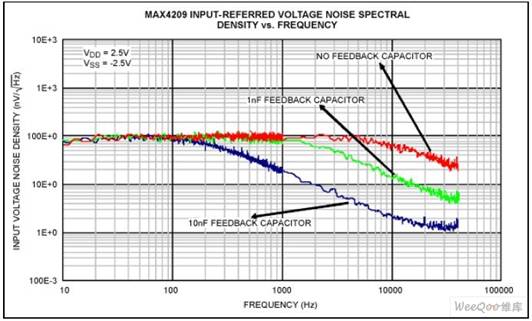

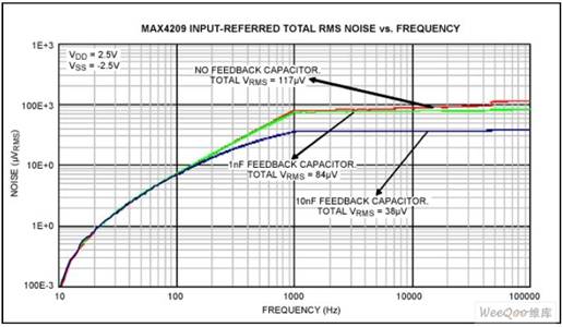

图5 和图6 为输入参考噪声曲线,包括三种不同测量:没有外部电容C、C = 1nF 和C = 10nF 的情况。没有电容C 时,-3dB 带宽仅受限于MAX4209H (信号带宽为7.5kHz)。
图5. 无反馈电容、电容等于1nF 和10nF 时,MAX4209H 输入参考噪声密度曲线
图6. 无反馈电容、电容等于1nF 和10nF 时,MAX4209H 输入参考噪声的RMS 值

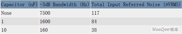

设计人员需要根据具体应用在所要求的噪声抑制和信号带宽限制之间进行折衷。下表归纳了没有外接电容、C = 1nF 和C = 10nF 条件下的折衷选择。

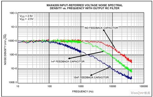

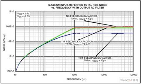

有些应用中,如果对噪声抑制有更高要求,可以采用比反馈电容更多的外部滤波元件, 在放大器输出端连接一个简单的RC 低通滤波器可以提供更高的噪声衰减。图7 和图8 给出了用RL = 39Ω、CL = 760nF 作为输出低通滤波器时的输入参考噪声曲线。对应这 些元件值,RC 滤波器的极点在5kHz 附近,在45kHz 自动归零频率fC 处提供大约18dB 的衰减。
图7. 外接RC 输出滤波器和不同反馈电容情况下,MAX4209H 的输入参考噪声密度曲线
图8. 外接RC 输出滤波器和不同反馈电容情况下,MAX4209H 输入参考噪声的RMS 值
