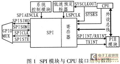

TMS320F2812的SPI模块的9个寄存器用来控制SPI的操作,其中SPICCR设置SPI的软件复位、移位时钟极性字符长度;SPICTL设置SPI的时钟相位、工作模式等;SPISTS中包括溢出标志位、中断标志位等;SPIBRR设置SPI波特率;SPIRXBUF和SPITXBUF为数据接收和发送缓冲寄存器,SP-IDAT用于发送/接收移位寄存器;SPIRXEMU仅用于仿真;SPIPRI控制中断优先级。该器件的SPI接口有一个16级的FIFO,用来减少CPU的开销。图1为SPI模块与CPU接口结构框图。
由图1可知,SPI模块数据传输由40、41、34、35引脚完成,其引脚功能见表1。
TMS320F2812支持125种不同的波特率和4种不同的时钟模式。根据SPI的工作模式(从动或主控),引脚SPICLK可分别接收一个外部的SPI时钟信号或由片内提供SPI时钟信号。

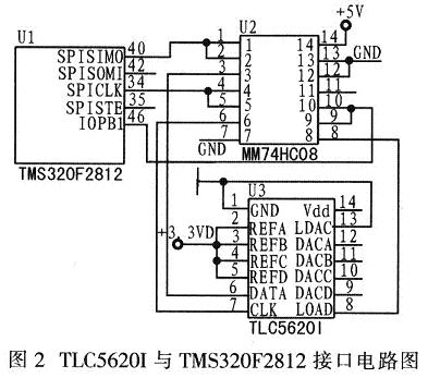

图2为TLC5620I和TMS320F2812的接口电路。

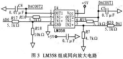

该设计中,引出4路D/A转换通道电压,均由LM358构成电压跟随器输出,如图3所示。该图为AD0和AD1口由LM358组成的同向放大电路。AD2和AD3的放大电路与之相同。
TMS320F2812在引脚SPISIMO上将数据输出,与之相对应的是TLC5620I的DATA数据接收引脚:TMS320F2812的SPICLK引脚和TLC5620I的CLK引脚相对应,二者共用串行时钟;TMS320F2812的IOPB1模拟控制TLC5620I的LOAD引脚电平,以锁存数据,更新输出电压。在数据传输时,有两种方式控制TLC5620I输出电压的更新:LOAD引脚控制更新和LDAC引脚控制更新。该设计采用LOAD引脚控制更新方式,此时,LDAC引脚接低电平。开始控制LOAD为高电平,数据在CLK引脚的每一个下降沿与时钟同步从DATA引脚输入。当所有的数据传输完毕时,控制LDAD引脚跳至低电平,所选择的D/A通道的输出电压得到更新。由于TLC5620I的控制信号要求的VIH较高,所以需要将DSP输出的SPI-CLK、SPISIMO以及I/O口模拟的CS信号的高电平提高,该设计采用MM74HC08器件来实现。

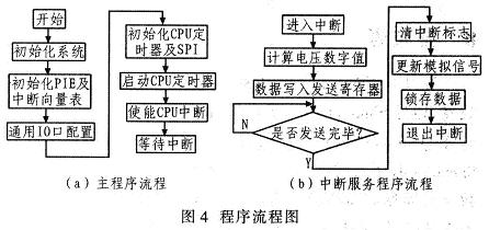

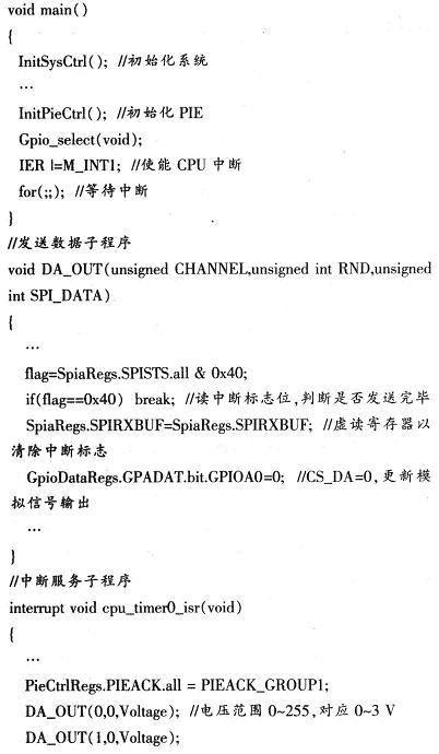

由于TLC5620I的工作频率是1 MHz,故将DSP的SPI通信频率也设置为1 MHz。程序采用C语言模块化编写,其流程如图4所示,图4a主程序完成系统初始化,中断使能,等待中断等工作;图4b中断服务程序主要完成输出电压的数字量计算和数据发送等工作。在编写程序过程中,要注意TMS320F2812的低速外设预分频和通信频率间的关系。

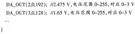

利用该实验程序,可以通过示波器在DACOUT0和DA-COUT1接口输出端观测到三角波,利用万能表在DACOUT2接口输出端测得电压为2.475 V,在DACOUT3接口输出端测得电压为1.65 V。
