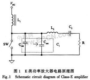

典型的E类功率放大器电路原理如图1所示,其中SW为等效晶体管开关(可以是BJT、HBT或MOSFET等器件),Cout为晶体管寄生输出电容,Cext为附加电容,L1为高频扼流圈,L2,C2为串联谐振回路,但并不谐振于激励信号的基频,R为等效负载电阻

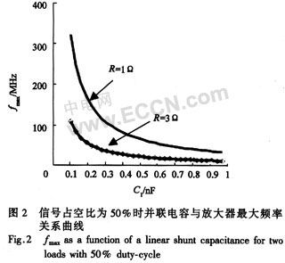

E类功率放大器中非线性电容的存在对电路产生了诸多不良影响,如增加流过晶体管的最大电压、增加耗损、降低效率。并联电容的电纳会影响E类功率放大器效率能否达到100%。式(3)给出了放大器频率和电容的函数关系。当电纳达到最大时能保证功率放大器理论效率为1
式中:y为功率放大器导通角;Bmax为最大电纳;R为输出负载。从上式可以看出,放大器最大频率和线性并联电容的函数关系。图2为信号占空比为50%时,根据该函数关系的并联电容与放大器最大频率关系的曲线图。

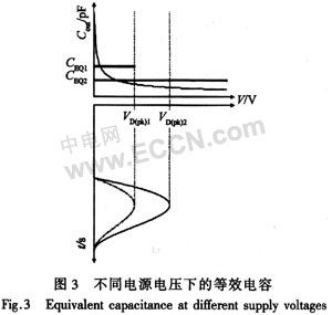

为了计算这个等效电容,需要知道器件的输出电容与电压的关系。因此,每一个影响VD(t)的放大器参数都会同样影响Cout(v)。因此,电源电压和形状因子在对CEQ的影响上起着重要作用,表达式为
图3所示为不同电源电压情况下等效电容的变化情况;图4为晶体管漏端电压波形受形状因子α的影响变化情况。
要计算出准确的等效电容值,首先必须有一个完全线性的E类功率放大器电路,采用传统功率放大器电路分析方法从中获得线性并联电容C1。用C1代替不是完全非线性的非线性电容,并通过不断改变Cj0的值直到满足最大工作效率状态,即ZVS(zero-voltage switching)和ZVDS(zero-voltage-derivative switching)。此时得到的非线性电容值即为前文提到的线性等效电容。
