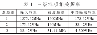

fIF3=fL1-fLO1-fLO2-fLO3=1575.42-1400-140-31.111=4.309MHz。其中,fLO1、fLO2和fLO3为三级本振频率。混频的相关频率如表1所示。

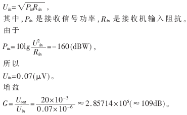

现在计算从输入端到二次混频后的总增益。当第三次混频输入正弦电压的有效值达20mV时达到硬限幅。按最小接收机输入电平约-160dBW(-130dBm)计算,在50Ω的输入阻抗上的电压为:
按从输入端到通道限幅器前总增益大于109dB计算,各级增益分配如下:
