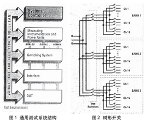

任何新式测试系统都用很多信号和电源线来仿真和测量DUT(待测器件),并有各种各样的开关进行自动连接。通用测试系统结构示于图1。控制总线示于图中左边。模拟、数字和电源总线作为垂直线对示于不同子系统后面。

很多情况下,噪声源是系统中的邻通道串扰。在简化的等效电路(图2)中,开关系统中的大多数寄生电容跨接在断开触点和邻近导通通路之间。如同任何电容那样,噪声耦合是面积和距离的函数。所以,降低耦合的简单方法是开关和导线彼此之间的分离。

树形开关分离彼此的开关列,这对于降低大系统中杂散断开开关电容是相当有效的,这种杂散电容是连接系统中未用并联继电器所引起的。如图2所示,树形开关置在左边H、L、G线和左边16通道的3列之间。引入的继电器与输入继电器串联可降低这种杂散电容。
对于16通道多路开关,这种串联开关配置能有效地降低测量电路的杂散电容。这使串扰小、测量建立时间快。

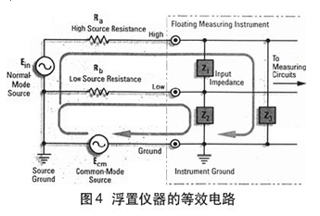

如图4所示,若仪器的低端接地(Z2=0),则ECM直接跨接在Rb,它是与输入信号串联,然而,浮置的仪器低端(见图4)使Z2增加到较大的值,并构成电压分压器,这可降低测量通路噪声大约Rb/Z2倍。
