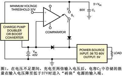

本设计实例仍需要一个电容,但该电容的值要低,是200mF而非4500mF,并在5ms电压不足期间保持100W。该方法提高了可靠性并降低了成本和尺寸。一个隐藏的特性是电源砖能在-36V"-75V输入范围内保持工作,甚至在大于-80V的浪涌下也能工作。图1描绘了如何利用该特性。该图描绘了正输入电压。“砖块”电源是隔离的,因此极性没关系,但更容易描绘正值解释。
应记住,电容存储的能量以指数增加,而电容的电压线性增加。倍增器把C1充电至两倍输入电压或至少为80V。即便假定每10s出现一次5ms电压不足,用于充电200mF的电流仍仅约为3mA。比较器观察输入电压,并且一旦它降至低于37V,开关S1就会关闭,而来自C1的能量向“砖块”电源放电。
