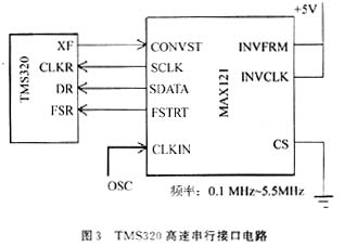

MAX121的灵活性使它可以与德州仪器公司TMS320的各种串行接口连接。高速接口可使MAX121/TM320系统获得最大的数据吞吐率,此时MAX121工作在它的最快时钟。图3示出了完成这种 接口所需的连线。图4为接口的时序图。

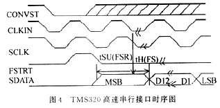

MAX121的CLKIN由外部时钟振荡器驱动。TMS320的XF0 I/O口驱动MAX121输入端为低,启动 一次转换。TMS320的CLKR(接收时钟)端配置为输入,并由 MAX121的SCLK输出端驱动。MAX 121的SDATA输出端数据在时钟的上升沿改变状态,而在时钟下降沿,数据被锁存到TMS320的 DR输入端。这样可提供1/2个时钟周期,以满足TMS320DR输入端所需要的数据建立和保持时间。 MAX121SCLK和SDATA之间的最大时滞在+25时为65ns,所以1/2个时钟周期足以满足要求的建立和保持时间。
MAX121的FSTRT输出驱动TMS320的FSR输入,以对数据分帧。FSTRT输出的下降沿指示MSB已准备好,可被锁存。在下一个时钟下降沿,MSB被锁存在TMS320。使用这种接口,TMS320可接收16位字(在TMS320串行口整体控制寄存器中,RLEN=01),于是14位数据被时钟同步移入DSP,同时跟随两位尾随的0。
