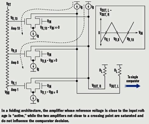

折叠/内插式结构是如何工作的?
这个结构有四个功能:折叠、内插、均衡(averaging)和校准。折叠对模拟输入信号进行处理,以将之映射或折叠成锯齿波,从而减少折叠所需的比较器数量。那就是说,一个折叠因数为3的8位ADC中,(28?C1)/3或者85个比较器被输入电压范围内的三个段共享,因此每个比较器都对应三个连在一起的彼此极性相反的宽范围放大器的输出(如图)。
层叠阶段增加了折叠,并进一步减少了需要的比较器的数量。为恢复这些在映射或折叠中丢失的信息,额外的“粗调”比较器被用来隔离这些输入信号所在的折叠层。由于粗调比较器和普通比较器是并行运行的,也就没有了判定反馈环路,从而就如在其它非闪存结构中那样,使得高速吞吐量成为了可能。
通过内插,层叠的前置放大器阶段为每一个“带电的”交叉点产生多重“虚拟”交叉点。通过允许不是输入产生的交叉点横跨参考电压,内插可减少需要的前端放大器的数量。
