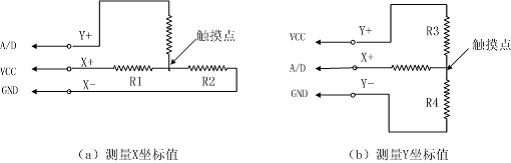

导电层的两端都涂有一条银胶,称为该工作面的一对电极,上下两个导电层一个是水平方向,一个是竖直方向,分别用来测量X和Y的坐标位置,在水平面上的电极称为X+电极和X-电极,在竖直平面的电极称为Y+电极和Y-电极。如图3所示,工作时,两个电极根据测量需要提供参考电压或是作为测量端对接触点的位置进行测量,当测量接触点X坐标的时候,导电层上的X+电极和X-电极分别接上参考电压和地,Y电极不加电压,那么X电极间会形成均匀的电压分布,用Y+电极作为测量点,得到的电压值通过A/D转换,就可对应的判断出接触点的X坐标。Y坐标亦是类似,只需改成对Y电极加电压而X电极不加电压即可。
图3.触摸屏的内部结构示意图

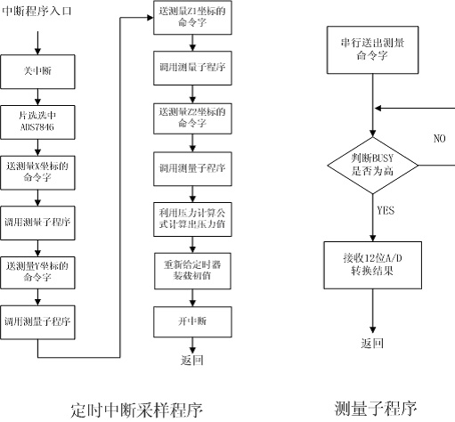

2.AT89S51与ADS7846的通信 AT89S51与ADS7846的通信主要通过单片机的I/O口与7846的CLK、CS、DOUT、DIN、BUSY五个管脚进行,CLK是7846的工作脉冲,CS是7846的片选信号,DOUT是数据输出,DIN是数据输入,BUSY是转换判断位。当系统工作时,单片机首先通过片选信号选中7846,再通过DIN向7846发送命令控制字数据,并通过CLK管脚配以相应的时序脉冲,当BUSY位被置位后就通过DOUT数据输出口获取12位转换结果。
由于要求系统能采集包括X坐标、Y坐标和压力在内的三维数据,所以,先送打开测量X通道的命令字,返回得到的数字值即为X坐标,再送打开测量Y通道的命令字,得到的值为Y坐标。再依次得到Z1,Z2的值,通过转换公式
图4 程序流程图
在此值得一提是,Z1、Z2仍然是转换后得12位的A/D转换的数字值,但通过转换公式得到的Z值实际上是接触点间两层ITO氧化膜的电阻值大小。这样就完成了在某一个时刻的三维信息采集。根据实际要求,利用定时器设定采样时间为10ms,既一秒种采样100个点。采集的数据通过usb接口送到pc机保存,以供后续匹配处理。同时,采集的数据可以通过液晶显示屏显示,以便我们书写时观察。

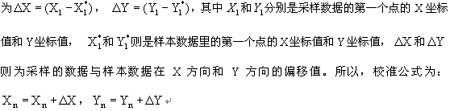

3.书写位置的校准
书写者每次书写时起笔的点不一定相同,这样,每次书写采样的结果都与样本模板里的采样值都有一个恒定的差别,因此有必要进行书写位置的校准,处理的方法是把采集到的第一个数据的X坐标和Y坐标与样本数据里第一个数据的X坐标和Y坐标作比较,公式分别
