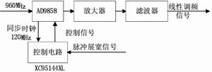

本设计采用了DDS直接输出的方案,方案原理如图1所示,其中AD9858直接从外部引入960MHz信号作为DDS的工作时钟。控制电路用于初始化配置AD9858,时钟信号为120MHz,来自于AD9858的同步时钟输出端,实现对脉宽的精确控制并对AD9858的相应寄存器进行操作。这样,DDS在脉冲展宽信号的激励下产生线性调频信号。该信号首先经过放大器进行功率放大,将功率放大到要求的范围。然后通过滤波器,滤除输出带宽外的杂散和谐波分量,直接输出给使用设备。这种方案的优点在于:结构简单、体积小、易于调试、输出线性调频信号相位连续、谐波抑制好。但由于DDS 中相位截断误差、幅度截断误差和数模转换非线性的存在,使得DDS在输出宽带信号时,输出信号的杂散抑制指标较差,所以该方案的难点在于如何提高输出宽带线性调频信号的杂散抑制指标。
系统方案可行性论证
根据AD9858的技术资料可知:DDS输出信号在65MHz时,宽带(奈奎斯特带宽)的杂散指标为-55dBC,窄带(奈奎斯特带宽的0.4%左右)的杂散为-84dBC。宽带的杂散由于落在PLL的环路带宽之外,保持了原来的水平或有所衰减,因此在主谱线的远端杂散水平低于-55dBC。故48"72MHz所对应的杂散指标最差等于-55dBC,优于设计要求的-50dBC。
由上面的分析可知,图1给出的方案在理论上是可行的。

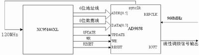

本设计利用AD9858片上集成的锁相环将60MHz的时钟信号倍频到960MHz,作为DDS工作的参考时钟,配置芯片采用Xilinx公司生产的CPLD,即XC95144XL。硬件结构如图2所示。
XC95144XL按照AD9858数据手册上讲述的时序对图中所示的端口进行操作完成对AD9858的配置。960MHz时钟直接从端口REFCLK输入,作为DDS的参考时钟。线性调频信号从端口IOUT输出,经过带通滤波器和放大器后,作为最终所需要的输出。

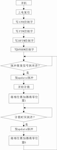

该设计的控制程序采用VHDL语言编写,控制流程如图3所示。设计输出的线性调频信号的起始频率为48MHz,终止频率为72MHz,时宽为20ms。在上电复位信号后,依次向CFR、FTW、DFTW、DFRRW写控制字,然后等待脉冲展宽信号的到来。脉冲展宽信号为外部激励信号,该信号上升沿有效,当检测到一个上升沿之后,发出一个update信号(update信号的作用是将写入寄存器的数据导入DDS内核,并且使DDS按照新的配置数据开始工作),同时计数器开始计数,输出宽度为20ms的线性调频信号,同时对地址为0x02的寄存器操作,将Bit3置为高电平,相位累加器清零位有效。当计数器计时时间到后,发出一个update信号,由于相位累加器清零位有效,此时相位累加器被清零,同时停止输出线性调频信号。然后,继续对地址为0x02的寄存器操作,将Bit3置为低电平,相位累加器清零位无效,此时如果接收到update信号,则线性调频信号重新输出。此时,系统进入等待状态,等待脉冲展宽信号的到来。依次往复,从而实现脉冲线性调频信号的输出。
