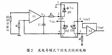

HCNR200工作在光电导模式下的检测电流电路如图2所示,信号为正极性输入,正极性输出。隔离电路中,R1调节初级运算放大器的输入偏置电流的大小,C1起反馈作用,同时滤除了电路中的毛刺信号,避免HCNR200中的铝砷化镓发光二极管(LED)受到意外的冲击。但是,随着频率的提高,阻抗将变小,HCNR200的初级电流增大,增益随之变大,因而,C1的引入对通道在高频时的增益有一定影响,虽然减小C1的值可以拓展带宽,但是,会影响初级运算放大器的增益,同时,初级运算放大器输出的较大毛刺信号不易被滤除。R3可以控制LED的发光强度,对控制通道增益起一定作用。

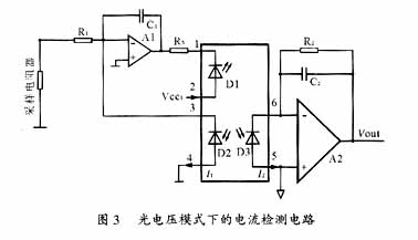

HCNR200工作在光电压模式下的检测电流电路如图3所示,信号为正极性输入,正极性输出。R1、R2、R3、C1的作用与在光电导模式下的作用基本相同。放大器A1调节电流If。当输入电压Vin增加时,I1增加,同时放大器A1“+”输入端电压增加,促使电流If增加。由于D1与D2之间的联系,I1就会把“+”输入端电压重新拉回0V,形成负反馈。如果放大器A1的输入电流很小,那么流经R1的电流就为Vin/R1=I1。显而易见,I1与Vin之间是线性比例关系。I1稳定线性变化,If也稳定线性变化。因为D3受到D1光照,I2也跟着稳定线性变化。放大器A2和电阻R2将I2转化成电压VOut=I2×R2。

下面讨论光电导模式下电阻器的选择。

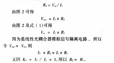

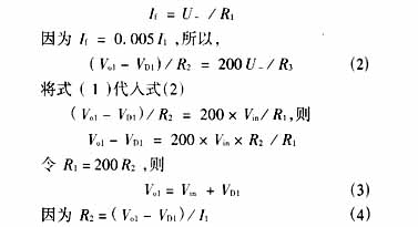

A1组成驱动级的等效电路如图4所示。图中,Rf是等效反馈电阻器。该等效电路是典型的同相型放大器,故U+=U-,且U+=Vin,因此Vin=U-。
由图2显而易见,
式中,VD1为D1的正向压降。 由图4可见,
故将式(3)代入式(4)
由于器件参数的离散性,I1近似等于0.005If,K3=I2/I1≈1,所以,R1、R2、R3尚需在估算值附近调整,力求获得最佳线性度。
调节后,最佳线性度为220Ω。
