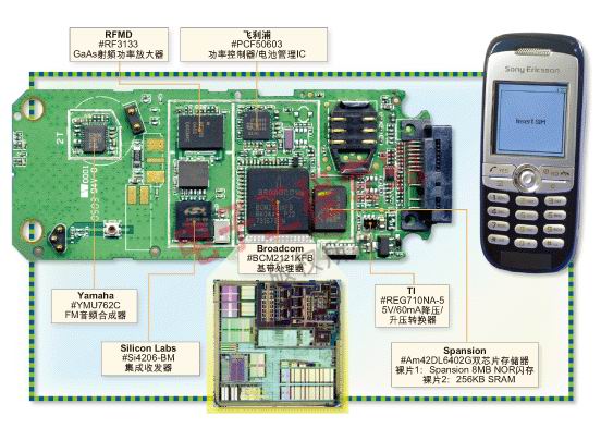

可是,在J200i设计中,Broadcom公司的BCM2121基带芯片把基带和语音编解码功能都集成到同一个配备DSP的芯片中。进一步看,该芯片包含用于参考频率控制及各种模拟监测功能的附加A/D和D/A转换器。飞利浦公司的PCF50603则在一个专用芯片中处理大多数电源管理功能。而裸片原型清晰地显示:Broadcom的BCM2121芯片的裸片面积的25%以上分配给了模拟部分。
Silicon Labs公司的Si4206收发器也是一款包含混合电路的器件,因为这种收发器设计采用了“数字低IF”接收架构,A/D和D/A转换器位于IF部分的两侧,以便分别集成第一级下变频转换和模拟I/Q输出。然而,在单一封装内,Si4206实际上采用了三颗CMOS硅片,它们都被优化为收发器方案的子单元。
因此,从微观层面说,我们看到了一家公司对硅片(很大程度上是模拟部分)的划分方法,以期优化总成本。在基带之外,元器件的划分再次回归更为传统的方法。来自Spansion公司的双芯片式存储器封装提供代码存储功能,其中最少有一些工作存储空间是用于Broadcom的通信DSP和控制器。
用于振铃的Yamaha FM音频芯片(YMU762)是一颗独立的器件,原因有两方面:一是混合信号芯片具有独特的属性;二是只有在需要的地方或需要的时候,才有必要灵活地添加成本稍高的功能。RFMD公司的RF3133 RF功率放大器采用GaAs芯片,提供最终的输出放大功能;Epcos制造的模块用于处理信号滤波以及射频收发路径的切换。这种功能划分真可谓是:功能独特、工艺独特且部件独特。
Broadcom的芯片是迈向单芯片手机的第一步的一个代表,该芯片的一些模拟子系统与数字处理部分一起被安排在电路板上。尽管如此,系统半导体中的平衡显然已被打破,在工艺技术、功能灵活性和供应商方面提供更加优化的选择。对于半导体行业来说,集成可能是业内的一项通用准则,其中对于蜂窝电话的混合信号世界而言犹为如此,事情也正在变得越来越复杂。

图1:J200i手机为数字和模拟电路的单片集成提供了例证。
