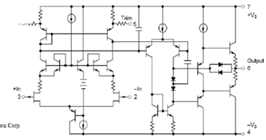

7.1 显示了射极跟随器拓扑的典型双极性输出级。在此类型的输出级中,RO(小信号、开环输出电阻)通常是 ZO(小信号、开环输出阻抗)的主要组成部分。对于既定的 DC 电流负载,RO 一般为常数。我们先分析一些射极跟随器 RO 的经验法则,然后借助这些法则来预测不同DC 输出电流值对应的 RO。我们最后将用 Tina SPICE 仿真程序来检验预测值是否正确。
图 7.1:OPA542 的关键参数 —— 典型射极跟随器、双极性输出放大器
图 7.2 显示了典型射极跟随器、双极性输出放大器的参数。当输入偏置电流为 nA 级(如 10nA)时,采用这种拓扑的器件能够实现极低的噪声与偏移输入参数等优异特性。某些双极性放大器在输入级中采用 JFET 使输入偏置电流降低至很低的 pA 级。该常用模式的输入级范围一般是两个电源均为 2V 左右。输出电压摆幅通常被限制在任一电源轨电压的 2V 范围内或稍高,采用双电源(如 +/-5V ~ +/-15V)的放大器通常可获得最佳性能。
图 7.2:示例参数:射极跟随器、双极性输出放大器

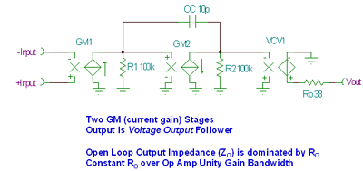

高级射极跟随器、双极性放大器的简化模型采用两个 GM(电流增益)级,其后跟随了一个晶体管电压输出器输出级,如 7.3 所示。开环输出阻抗 ZO 主要由 RO 决定,对于该放大器的单位增益带宽而言是常数。
图 7.3:两级简化模型:射极跟随器、双极性输出放大器

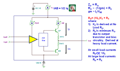

对于大多数放大器而言,放大器输出端空载时,输出级的 AB 类偏置电流约为整个放大器静态电流的 ?。双极晶体管的 RO 与 1/gm 成正比,其中 gm 为晶体管的电流传输比 (current transfer ratio) 或电流增益。由于 gm 与集电极电流 IC 成正比,因而 RO 与 IC 成反比。当 IC 从空载输出电流向满负载输出电流增加时,RO 将会降低。这可能会使人有这样的推测,即当输入电流高到一定极限时 RO 将为零。然而,由于晶体管的物理特性、内部驱动以及偏置排列 (bias arrangement) 等原因,上述推测不成立。我们将测量最高可用负载电流下的 RO 值,并把它定义为 RX。然后测量空载电流下的 RO 值,并得出给定放大器电路的常数 KZ,该常数可用于预测任何负载电流下的 RO 变化情况。从 7.4 中,我们可清楚了解,如何用射极跟随器的输出项描述从前端 gm 级到放大器输出引脚之间的路径。
7.4:ZO 定义射极跟随器、双极性输出放大器

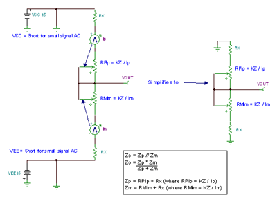

图 7.5 详细描述了常数为 RX 的射极跟随器 ZO 模型,测量环境为:满负载电流、传输函数为 KZ / IC 的串联式电流控制电阻器。由于器件具有推(PNP 晶体管)和拉(NPN 晶体管)输出级,所以 ZO 模型包括每个输出级的等价 RO 模型。回馈至输出引脚的有效小信号 AC 输出阻抗等于推输出级与拉输出级阻抗的并联组合。对于 ZO 小信号 AC 模型而言,VCC 及 VEE 两个电源均对 AC 短路。

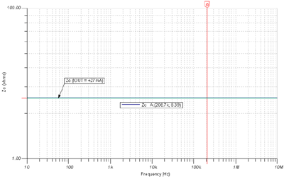

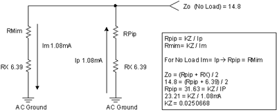

图 7.9 显示了 IOUT = +27mA 时的大等效负载 ZO 模型。RX 的测量值为 6.39Ω。我们假定,使用的 QP 及 QM 输出晶体管性能接近,并因此赋予这两个输出晶体管相同的 RX 值。如有需要,我们可以重新进行分析并测量 IOUT = -27mA 时的 RX 值。结果将会非常接近,以致可以忽略其中的差别。根据此模型,我们可以假定 RMim 为高阻抗,不会干扰 RO 的测量。此外,我们假定 RPip 比 RX 小得多。
7.9:重负载 ZO 模型

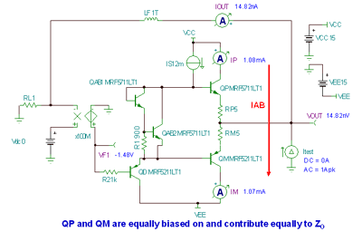

图 7.10 详细描述了 A-B 类偏置射极跟随器的无输出负载环境。我们将 A-B 类偏置电流 IAB 设为 1.08mA。对于无输出负载的情况,两个输出晶体管QP 及 QM 均处于开启状态且对 ZO 产生的影响相同。
7.10:ZO、空载 IOUT = 0mA

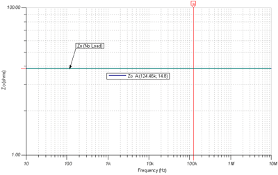

7.11 所示,空载 ZO 的测量值为 14.8Ω。凭借这些信息以及 ZO 的重负载值(由 RX 推算),我们通过计算常数 KZ 可以完成对小信号 ZO 的建模。
7.11:ZO AC 图、空载 IOUT = 0mA
7.12 中,我们使用空载条件下的射极跟随器 ZO 模型。我们使用重负载条件下得到的结果并为 RX 填入相应值。现在,我们需要求出空载条件 ZO 的 KZ 值,并假定两个输出晶体管 QP 及 QM 的参数相近。详细的推导过程如上图所示,我们发现 KZ 值为 0.0250668。
7.12:空载 ZO 模型

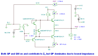

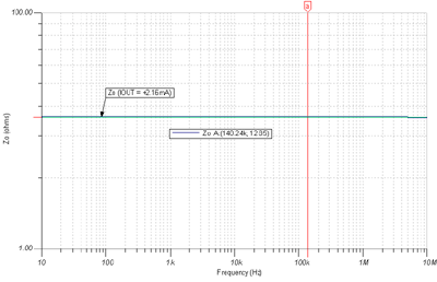

现在,让我们测试射极跟随器 ZO 模型。我们将使用 QP 提供的约为 2 倍 IAB 大小的 DC 电流,即 A-B 类偏置电流的两倍。这样就得关闭 QM,并迫使 QP 的 RO 成为 ZO 的主要部分。从 7.13 可以看出这基本是正确的。这也恰当地解释了 A-B 类偏置方案在真实环境中是如何发挥作用的。我们了解到,当负载电流呈正增长时,所有 A-B 类偏置电流开始向正输出晶体管 QP偏移。当负载电流变为负值时,全部 A-B 类偏置电流开始向 QM 偏移,直至 QP 在负的重负载电流作用下完全关闭。
7.13:ZO、轻负载 IOUT = +2xIAB (2.16mA)

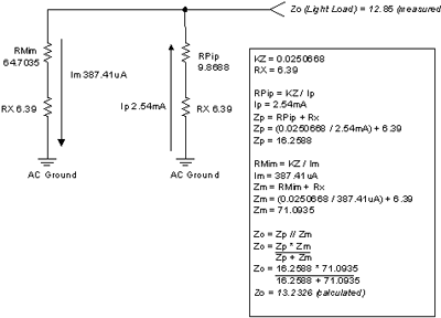

7.14 显示了射极跟随器轻负载 ZO 模型。使用已知的 RX 及 KZ 值,我们可以计算出需要的等价 ZO 值,然后采用下图结果运行 Tina SPICE 仿真。我们计算得出轻负载下 ZO 值为 13.2326Ω,而 SPICE 的测量结果为 12.85Ω。两个结果非常相近,适用于各种相关分析。如果投入时间研究,我们会发现 QP 及 QM 的参数不完全一样。
7.14:轻负载 ZO 模型
图 7.15 中显示了轻负载时 ZO 的 Tina SPICE 仿真结果。
图 7.15:ZO AC 图、轻负载 IOUT = +2.16mA

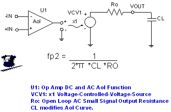

对于射极跟随器输出级的容性负载,我们将采用 7.17 中的模型。我们可以从产品说明书中查询参数,也可以通过测量放大器无容性负载下的 Aol 曲线获得参数。在放大器的空载 Aol 曲线上,RO 与 CL 相互作用形成第二个极点 fp2。
7.17:双极性射极跟随器 ZO 及容性负载

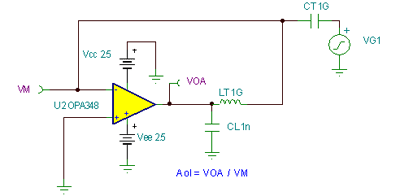

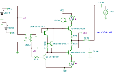

我们将在射极跟随器双极性放大器上施加许多不同的容性负载,并测出 RO 及 CL 相互作用形成的极点 fp2。 7.18 中的电路使用 LT 作为 DC 短路器来建立 DC 工作点。LT 对于任选的 AC 频率实现开路,因而我们可以观察到已修正的 Aol 曲线。CT 对 DC 开路但对任何频率的目标 AC 短路,并且 CT 还起到将 AC 测试源 VG1 与电路连接的作用。通过检验我们发现 Aol = VOA / VM。
7.18:用于测量修正 Aol 曲线的 Tina SPICE 电路

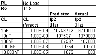

图 7.20 详细描述了 RO 及 CL 引起的 fp2 极点在修正 Aol 曲线中的预测位置。图中还显示了对应于每个 fp2 的实际的 Tina SPICE 测量位置。由于采用了稳定的综合技术,Tina SPICE 测量的 fp2实际值与我们的预测值并无显著差异。
7.20:不同 CL fp2位置预测值及实际值

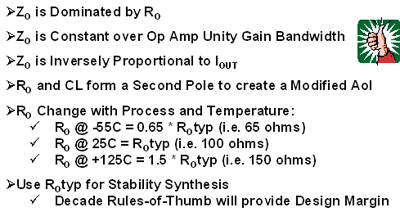

双极性射极跟随器输出放大器ZO 的总结
图 7.21 汇总了双极性射极跟随器放大器 ZO 的关键参数。在放大器的单位增益带宽范围内,ZO 由 RO 决定,且相对频率而言为常数。当 DC 输出负载电流增加时,RO 降低并与 IOUT 成反比。容性负载、CL 与 RO 相互作用以在原先的放大器 Aol 曲线上形成第二个极点 fp2。我们可以使用修正 Aol 曲线,来综合考虑适当的闭环补偿值以获得更好的稳定性。RO 会随过程与温度的变化而相应发生变化。对应于过程及温度变化的经验法则是 0.65* ROtyp (-55C) ~ 1.5* ROtyp (125C),其中 ROtyp 为 25C 时的 RO 典型值。我们业已开发的经验法则不总是适用于双极性射极跟随器放大器的开环输出阻抗。可从放大器制造商处获得最完整和最精确的 ZO 数据,经测量也能获得。
7.21:双极性射极跟随器ZO 的总结

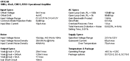

7.23 以 CMOS RRO 放大器为例列出了相关参数。OPA348 也是一种 RRI(轨至轨输入)放大器。CMOS RRIO(轨至轨输入/输出)拓扑理想适用于具有以下特性的单电源应用:输入和输出轨上的摆幅很小、极低的静态电流以及极低的输入偏置电流。其噪声通常比双极性射极跟随器放大器要高得多。
图 7.23:示例参数:CMOS RRIO 放大器

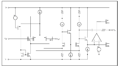

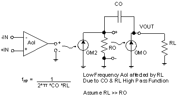

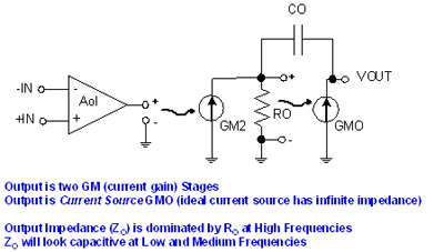

7.24 是我们针对典型 CMOS RRO放大器绘制的简化模型,该放大器使用可控制电流源 GM2 的电压输出差分前端。GM2 驱动 RO,从而产生可控制输出电流源 GMO 的电压。电容 CO 反馈至 RO、GM2 结点。从这个简化模型可以看出,在高频段 ZO = RO。当频率从高频向中、低频变化时,我们将看到 CO 产生的作用,ZO 也因此呈现容性。
7.24:简化模型CMOS RRO 放大器

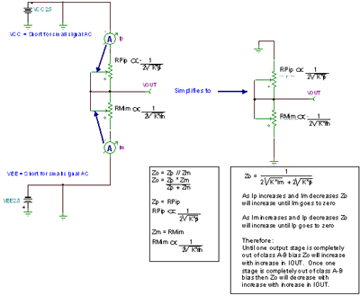

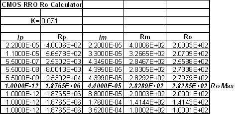

图 7.26 详细描述了 CMOS RRO RO 模型,其由半推 (QP) 拉 (QM) 输出 MOSFET 的电流控制电阻器组成。每个电流控制电阻器 RPip 及 RMim 与相应 MOSFET 上的漏极电流的平方根成正比。当回馈至放大器的输出端时,两个电流控制电阻器并联,相应的值为 RO。这些电阻器的并联方程可以建立一个数学方程,通过该方程意外地得出了一个传输函数。当 IOUT 小幅增大时,RO 将持续增大直至其中一个输出 MOSFET 完全关闭并且退出 A-B 类模式。
图 7.26:RO 模型:CMOS RRO 放大器
7.27 中的计算示例显示出 RO 与 IOUT 小幅变化值之间的特有关系。在A-B 类偏置模式下,流过两个器件的 QP 及 QM 的电流均为 22uA时,RO 等于 200Ω。Im 增大表示 IOUT 流入放大器输出端的电流也在增大,QP 接收的电流逐渐减小直至当 Im = 44μA 时完全关闭。此时,RO 为最大值 (RO Max = 282.25Ω )。IOUT 电流增大则 RO 将会减小。
7.27:RO 增大/减小参数实例

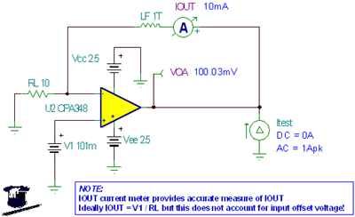

我们已经选择了 OPA348、CMOS RRIO 放大器来研究 CMOS RRO ZO。该器件具有非常精确的 SPICE 宏模型,其 ZO 参数通过了实验室测评。通过 Tina SPICE 能方便地查看 ZO 参数。在第一个 ZO 测量中我们将使用最大负载电流 10mA。请注意:图 7.28 所示的测试电路中,电流计 IOUT 的作用是确保将 IOUT 的 DC 值精确控制在 10mA。简单地将 V1 除以 RL 不能完全解决放大器输入补偿电压的参数问题,这可能会导致意外误差。
图 7.28:ZO、重负载、IOUT = +10mA

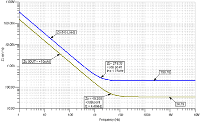

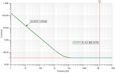

IOUT 等于 10mA 时的 ZO AC 图中包含一个 34.79Ω 的高频 RO 元件。ZO 在低于 10kHz 的频段明显呈现容性。我们推测 RO 的输出电流最低,原因是 QM 完全关闭且所有的输出级电流都流过 QP。
7.29:ZO AC 图、重负载 IOUT = +10mA

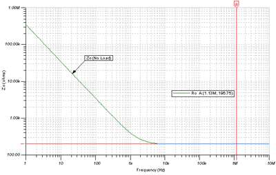

如图 7.32 所示IOUT 等于 0mA 时的 ZO 包含一个 196.75Ω 的高频 RO 元件。ZO 在低于 3kHz 的频段明显呈现容性。
7.32:ZO AC 图、无负载 IOUT = 0mA

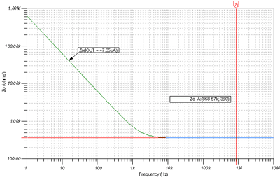

7.36 ZO 轻负载 AC 传输函数分析结果。图中显示了我们预测到的 360Ω RO,ZO 在低于大约 3kHz 处呈现容性。
7.36:ZO AC 图、轻负载 IOUT = +7.35mA

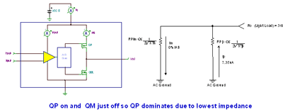

轻负载模型(如图 7.37 所示)的 QP 处于开启状态而 QM 处于关闭状态,QP 因其阻抗最低所以将决定 RO 的值。因为仅需 7.35μA 的负载电流即可关闭 QM,所以最初假定的 A-B 类偏置电流为 22.5μA 可能不正确。IAB 的大小可能比 7.35μA 大不了多少。
7.37:轻负载 ZO 模型

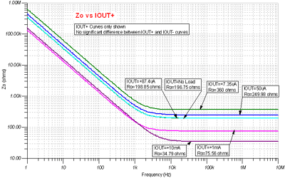

7.38 OPA348 的完整 ZO 曲线集。我们所关心的关键曲线包括:
IOUT = +7.35uA (RO = 360Ω à RO 最大)
IOUT = +7.35uA (RO = 196.75Ω à RO 空载)
IOUT = +87.4uA (RO = 198.85Ω ) ,在此IOUT 值下,RO 约等于 RO 空载。?
IOUT > 87.4μA 导致 RO < RO 空载
IOUT = +10mA (RO = 34.79Ω )
图示的其他曲线仅供验证处于关键曲线之间的工作状态。另外 ZO 曲线可用于判断负电流值的 IOUT。但是在电流曲线的正值区域,这些曲线间距过密,无法将其置于 IOUT 的顶部,故将其省略以保证图表清晰。所有 CMOS RRO 放大器产品说明书应包含这些关键的 ZO 曲线。
7.38:完整的 ZO 曲线CMOS RRO

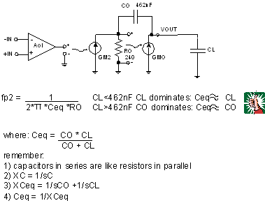

如果通过初始放大器 Aol 建立修正 Aol 曲线,在驱动容性负载时,负载电容器 CL 将与 ZO 模型电容器 CO 串联。注意串联电容值的计算方式与并联电阻值的计算类似。因此,若 CL < CO,则 CL 起决定作用;若 CL > CO 则 CO 起决定作用。修正 Aol 曲线的第二个极点 fp2 与 RO 及 Ceq(CO 及 CL 的等价电容)直接相关,图 7.41 显示了这些关键点。
7.41:修正 Aol fp2 的计算

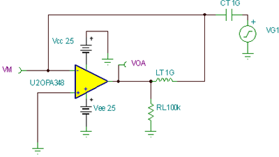

7.42 是用来修正 CMOS RRO 放大器容性负载的 Aol 曲线的测试电路。LT 使 AC 环路开路,而 LT 在 DC 工作点计算中却提供了短路作用。CT 对 DC 开路,而对任何设定频率的 AC 短路。修正 Aol 曲线即 VOA / VM。
7.42:修正 Aol 测试电路

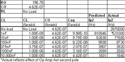

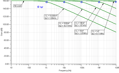

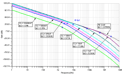

7.43 为 CL 从空载至 10,000nF 的真实修正 Aol 曲线。fp2 相应位置的测量值如图中标注所示。
7.43:CL 修正 Aol 曲线
7.44 对 fp2 测量值与 ZO 模型预测值进行了对比。结果表明,我们可以自信地使用 ZO 模型来预测真实的修正 Aol 图。请注意 1nF 负载预测误差较大,原因是我们没有考虑 OPA348 Aol 第二个高频极点 (2.87MHz)的效应。因为CL与 2.87MHz 相差太大,另一个fp2 位置可以确定,所以 OPA348 Aol 的第二个极点对预测没有影响。
7.44:修正 Aol fp2预测值与真实值的比较

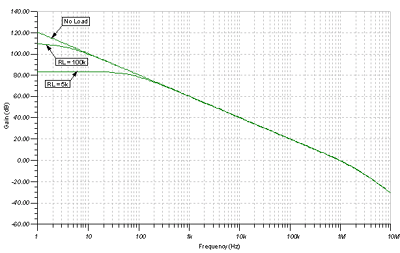

CMOS RRO 放大器 Aol RL 的低频效应
正当我们认为完成了 CMOS RRO 放大器 的相关工作时……CMOS RRO 放大器也出现了另一种低频 Aol 现象。CO 与 RL 的相互作用产生了高通滤波效应,使 Aol 曲线的低频部分趋于平坦(如图 7.45 所示)。
7.45:RL Aol 低频效应
图 7.46 是分析 RL 对 CMOS RRO Aol 曲线影响的测试电路。很容易通过调整RL大小来观察 Aol 上的效应。
7.46:RL 测试电路的 Aol 低频效应
图 7.47 清楚显示了空载、100kΩ 以及 5kΩ等阻性负载的低频 Aol 效应。
7.47: Aol 低频部分的 RL 效应 AC

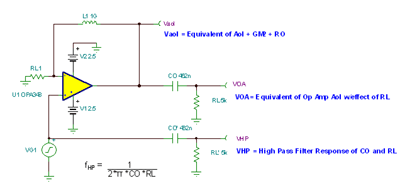

7.48 中的测试电路使我们可以看清CO 及 RL 在 CMOS RRO Aol 曲线的低频区域的效应。Vaol 代表空载、未修正的 Aol 曲线。VHP 是 CO 及 RL 产生的高通滤波效应。VOA 是未修正的 Aol 曲线通过由 CO 及 RL 形成的高通滤波器时产生的修正 Aol 曲线。
7.48:测评 Aol RL 效应的等效电路

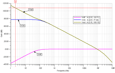

7.49 为 RL=5kΩ 时的 综合AC 曲线,显示了未修正的 Aol 曲线 Vaol,CO 及 RL的高通滤波器效应和网络传递函数,以及Vaol 通过 VHP 产生的修正 Aol 曲线 VOA。由于 Bode 图上的加法等价于线性乘法,所以我们只需将 Vaol 与 VHP 相加即可得到 VOA 曲线。
7.49:测评 Aol RL 效应的等效电路图
