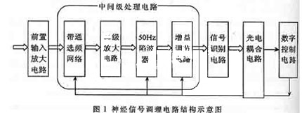

根据神经信号的特性以及通用电极的特性,调理电路必须具有一些必备的性能。首先,电路必须具有很高的共模抑制比,比抑制工频干扰以及其它测量参数外的生理作用干扰。如果电路的共模抑制比是120dB,则输入信号中共模信号的影响将减弱100万倍,1V的共模信号等效力1μV的差模信号。同时电路的输入阻抗也是一个很重要的参数。高输入阻抗可以有效地减小信号源高内阻的影响。上文中提到生物体的等效信号源的输出阻抗一般可有几十千欧,这就要求设计的电路的输入阻抗大于百兆欧。另外,由于各个电极接触的人体组织不同,因而表现出不稳定的高内阻源性质,这会引起电极输入阻抗的不平衡,使共模干扰向差模干扰转化。提高放大器的输入阻抗有利于减小这一转化的影响。同时,相对于幅值为微伏的神经信号而言,调理电路的低噪声、低漂移等指标也是极为重要的。本文提出的神经信号调理电路的结构如图1所示。电路系统共分为三部分:前置输入放大电路、中间级信号处理电路和后续信号识别传输电路。

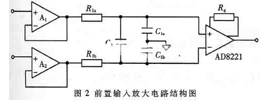

前置级主要考虑噪声、输入阻抗和共模抑制比三项的影响。这里设计的电路由三部分组成:输入缓冲、高频滤波和仪用放大器。电路结构图如图2所示。
输入缓冲器由于采用了直接的电压负反馈设计,理论上输入阻抗为无穷大,有效地将人体与电路系统隔离,去除了信号源内阻高且不稳定的影响。
由R1a、R1b、C1b、C2组成的低通滤波器网络可有效地去除高频电磁噪声的影响。电路的差模信号截止频率BWDDFF和共模信号截至频率BWCM如式(1)、(2)所示,其中,R1a、R1b、C1a、C1b必须精确相等,C2>10C1。一般来讲,仪用放大器对于高于20kHz的信号已经没有了共模抑制能力,该网络的使用可以使仪用放大器更有效地工作。
仪用放大器因为其经典的三运放结构而具有较高的输入阻抗和共模抑制比,并且只需外接一个电阻即可设定增益,在生物信号处理领域被广泛地应用。这里选用的AD公司的AD8221是最新的一款型号,比通用的AD620在各方面的性能都要高一个数量级。另外由于极化电压的存在,为了避免电路的饱和,前置放大电路的增益必须在数十倍之内,不能过大。

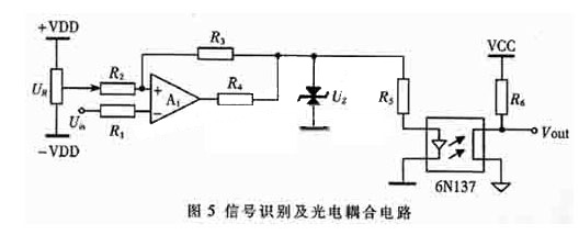

神经信号是一种类脉冲的模拟电信号,将此信号传输到后续的数字电路前,需先将其规整成标准的方波信号。这由信号识别电路来完成,该电路由一个滞回比较器构成。为了保证安全以及防止模拟和数字电路之间的干扰,光电隔离电路也是一个必不可少的模块。信号识别及光电耦合电路如图5所示。
滞回比较电路是一种由运放构成信号正反馈的结构,抗干扰能力强,阀值可由UR根据实际情况调整,电路的阀值由式(3)、(4)给出。另外,由于信号的有效频率可达10kHz,所以光电耦合器的速度是一项重要的指标,这里选用6N137光电耦合器。
