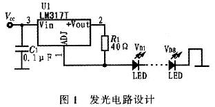

以往的光幕靶大多采用恒压源的设计方法,但是由于影响红外发光二极管发光亮度与稳定性的主要因素是为流经其电流大小,因而采用LM317设计恒流源电路,具体电路图如图1所示。该电路设计采用LM317的标准恒流源电路接法,其输出电流Iout为:

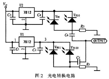

利用红外光敏二极管作为光电转换器件完成光信号到电信号转换。这种器件具有响应速度快、体积小等优点,广泛应用于光电检测。该电路设计采用由50只光敏二极管连接起来组成阵列,如图2所示,图2只给出其中2路,其余各路连接方法相同。其中,电阻R1、R2为取样电阻,阻值可稍大一些,有利于增加电路灵敏度以提高整个测试系统的灵敏度;电容C5、C6主要用于交流耦合。

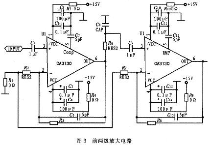

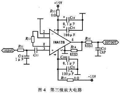

在测试系统中,当弹丸穿过靶面时,由由光敏二极管输出的电信号比较微弱,如果此输出信号直接输出到后续电路往往会被噪声淹没,因此要有效利用该输出信号,必须对其进行放大。放大电路的作用就是放大光敏二极管输出的微弱电信号,使之满足后续处理电路的需要。电路需放大1 000倍左右,以往的光幕靶设计采用两级放大(图3),由于放大倍数过高,导致两级放大噪声和温漂等比较严重,因而该设计采用三级放大电路,如4图所示。其中每一级放大10倍,由于是阻容耦合,因而放大l 000倍左右。其中每一级后连接有低通滤波电路。该电路设计为低于50 kHz的信号才可通过。

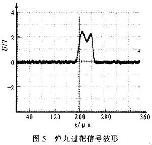

在系统中,弹丸穿过靶面时产生的信号将触发后续的计时电路,产生触发计时脉冲的时刻应该不受输入信号幅度的影响。一般枪炮弹丸垂直穿过靶面时,波形前沿变化较缓慢,而波形后沿陡峭,如图5所示。
弹尖触发方式就是利用弹丸过靶信号的波形前沿触发后续计时电路。这种触发方式由于过靶信号的波形前沿斜率较小,同时不同光幕靶的光幕厚度存在差异,使得弹丸在穿过不同光幕时产生的触发时刻一致性较差,因而造成较大的触发误差;而弹底触发方式则是利用弹丸过靶信号的波形后沿来触发后续计时电路。常规过靶信号处理会采用波形后沿信号二次微分零值点作为触发点。相比较而言,弹底触发方式具有较强的抗干扰能力。适用于一般的弹丸测试。

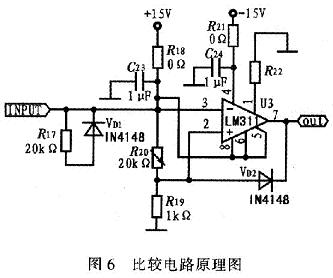

在触发电路设计时,首先利用电压比较器将弹丸过靶信号变为脉冲信号,电压比较器的门限可以根据实际情况进行调节,然后再利用CPLD器件进行弹尖、弹底选择,当选择弹尖触发时,让经过电压比较器后的脉冲信号直接输入到后续电路中;当选择弹底触发时,经过电压比较器后的脉冲信号,再经滤波电路,最后输出一个固定脉宽的脉冲到后续电路。这里采用电压比较器LM311设计比较电路,将弹丸过靶信号设计变为脉冲信号,其具体电路原理图如图6所示。

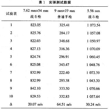

在重庆某靶场,厂方对红外密集度光电立靶进行实弹射击验收试验,测试数据如表1所示。
由表1可看出本系统在实弹测试中数据稳定,没有出现脱靶与数据不合理的情况,达到靶场测试要求。
