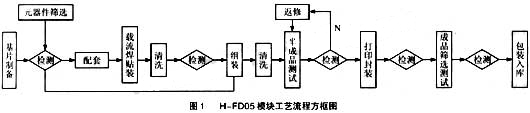

根据方案的设计,利用计算机平面化没计制板,以厚膜工艺组装,确定的主要工艺流程如图1所示。

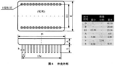

(4)模块产品尺寸如图4所示。

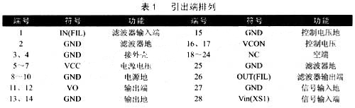

(5)该放大器的引出端排列符合图5规定。表1所列是其引出端功能。
