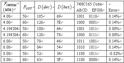

由DDS的基本原理可以知道,由于ML2035频率分辨能力有限,输出的正弦信号将有可能出现误差。对于不同的参考时钟,将产生不同程度的频率误差,表1例举了ML2035在常见的晶振下的频率控制字和频率误差情况。
表1  使用常见标准晶振时ML2035所需频率控制字和频率误差情况

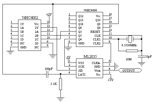

本文拟采用ML2035设计一简易的频率为1000Hz的高精度无频率误差的正弦信号发生器,由于低于3.5MHz的晶振通常价格较高且体积较大,故这里选用6.5536的晶振。由式(1)可以得知需要的频率控制字为1280,因此需要的16 bits控制位为1111 D1010 0000 0000,这样输出正弦信号的频率误差将在理论上达到0.00%。图2便是实现该简易正弦信号发生器的电路原理图,这里74HC4060计数器的功能是振荡器和计时器,而74HC4002是高速CMOS 四与非门器件。为了实现ML2035的输出正弦信号频率为1000Hz,必须使在前8个脉冲移入8比特0,然后在接下来的后8个脉冲移入1111 1010。
图2 基于ML2035的1000Hz正弦信号发生器电路原理图
