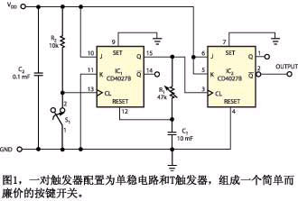

简单廉价电路使用一个低成本按键开关就可以触发电源的开关。该电路可替换更高价格及外形较大的按键式机械开关。按键开关触发一个单稳电路。单稳电路的输出触发一个T触发器,其反向输出控制负载的电能。
可以有多种实现方案。图1表示一种单IC实现。该电路采用两个触发器IC1和IC2,均为相同的CD4027B。将IC1配置为单稳电路,即将其输出端通过一个RC网络回送到复位脚。IC1的J输入端连接到VDD,K输入端与地相连,在时钟的上升沿输出一个高电平。按键开关连接在IC1的时钟输入和地之间。开关也可以连接在时钟输入和正电源VDD之间。IC2的J和K输入端都连接到VDD,IC2就成为一个T触发器。IC1的输出为IC2提供时钟,并在IC1输出的上升沿转换其输出。

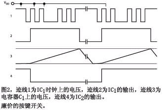

在电路的不同点观察波形就能理解电路的运行(图2)。当你按下按键开关时,由于有弹跳,IC1的输出在时钟的上升沿升高。电容器C1开始通过R1充电至高电压。同时,IC2在其时钟上收到一个上升沿过渡,并转换其输出。当电容器C1的电压超过IC1复位脚的阈值时,IC1复位,并且其输出为低电平。C1现在通过R1放电为低电压。C1的充电和放电速率相等。单稳电路输出脉冲的持续时间可包括开关按下时间和回弹周期。改变R1的值可改变脉冲周期,可以为不同型号的按键开关设置R1。也可以使用IC1的互补输出,用它们来驱动电源开关,如晶体管、MOSFET继电器和开关稳压器的关断脚。电路可工作在3V"15V的电源下,并且可以控制对模拟和数字电路的供电。
