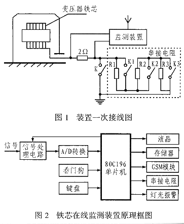

为尽量如实反映变压器接地电流信号的情况,笔者在图1所示的一次接线图的变压器接地线上串接了一个2Ω的无感电阻,这样就将铁芯接地电流的测量转化为串接电阻上电压的测量。该铁芯接地电流在线监测装置由信号处理部分、A/D转换部分及输出控制部分等模块构成,图2所示是其原理框图。图中,A/D转换采用MAX197,该芯片的精度为12位,带故障保护输入多路转换器和8路模拟输入通道,具有6μs的变换时间;通讯模块采用杭州爱赛德公司生产的GSM模块;输出控制主要是指发生故障后在接地线上串接限流电阻(这是目前常用的故障处理方法),同时现场灯光报警;信号处理部分根据输入信号的强弱分成两路,弱信号部分的处理电路如图3所示,其中OP27是精密运算放大器。MAX274就是本文要重点介绍的有源滤波器芯片。

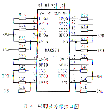

MAX274的引脚及外部接口图如图4所示,各引脚功能如下:
INX(2,11,14,23 ):信号输入;
LPOX(1,12,13,24):低通输出;
BPOX(4,9,16,21):带通输出;
FC:RX/RY调节端,可接到V+、V-或GND。

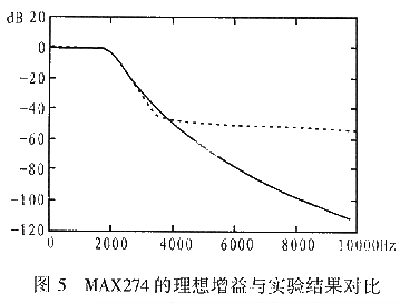

本设计中低通Butterworth滤波器的具体要求为:通带截止频率1kHz,通带内最大衰减0.1mdB,阻带截止频率4kHz,阻带最小衰减50dB,通带增益为1。将设计要求输入MAX274 Software软件,经计算得出滤波器阶数为8,软件自动调整后可得到表2所列的4级2阶滤波器的设计参数,其中的电阻值是经过1%精度调整后得到的,Gain是直流状态的增益。由Maxim274 Software软件生成的增益曲线用Matlab处理后如图5中的实线所示。

在实验室将表2所列的电阻值按照图4所示接入,并采用XD-7低频信号发生器将正弦波信号输入滤波器的输入端,部分典型实验数据如表3所列。输出与输入的比值取对数后生成的曲线如图5中的虚线所示。对比图5中的两曲线可以看出,在小于4kHz时,两曲线基本重合;而当大于4kHz时,两者出现了偏差,这是由于实验时所用电压表、电阻精度不足及电路板本身的噪声造成的。即使如此,通过表3可以看出:在4kHz时,输出电压已经衰减为输入电压的0.4%,完全可以满足实际工程的需要,因此,本滤波器的设计是成功的。

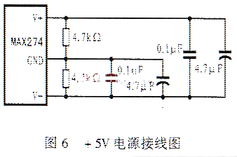

MAX274既可用单+5V供电,又可以用5V供电。值得注意的是,采用单+5V供电时,一定要按图6方式进行接线。笔者曾想当然地将电源接在V+与GND引脚之间,结果烧毁了一片元器件。
