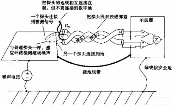

9、采用差分探头的方案。图2给出了实现差分测量的正确方法。探头14接到信号点而探头2连接到信号地。两个探头的屏蔽层在G5点连接到一起,并且不与电路板相接触。用一根独立的接地导线将电路板的地和示波器的地相接。只有当电路板通过其他机制没有合适的方式同真实的地相连时,这根独立的导线才是必要的。
将示波器的输出设置为探头1的信号减去探头2的信号。这个操作需要进行小的调整才能得到比较好的效果。将两个探头暂时连接到同一个测试信号点,然后调整两个探头的增益,使得两路信号完全相抵消。接下来,暂时将两个探头都接到地,观察存在多少残留检测噪声。这个噪声正是我们要克服的,所以值得检查一下是否能抓到它。
当采用差分探头时,由于屏蔽层没有接触任何东西,所以屏蔽电流此时并不存在。这就是差分探头的主要好处。对于具有浮动的电路,或地线电压高于真正大地时,差分探头可能是惟一的选择。
把两个探头尽量靠近,使得它们之间的磁感应检测回路的尺寸最小。回路中检测到的任何磁场都会在两个探头间产生感应电压。将两个探头线双绞或绑紧,保证它们紧贴一起。
当使用普通示波器探头时,保持接地点贴近于测试点,通过互感方式耦合进两个探头之间传感回路里的耦合噪声与普通单端探头相等。
为了达到差分效果,探头的长度和类型必须一致。两个探头的频率响应或延迟的不均等会导致示波器显示屏上出现共模信号。
有些示波器提供特殊的差分放大模块和具有增益与效率响应特性匹配的探头。通常这些模块都有特别的共模抑制特性,但是一般来说带宽太低,因此对解决调整数字问题用处不大。
差分测量时要小心使用10*探头。要得到有效的共模抑制,与直流增益一样,高频补偿调整一定要匹配得非常好。这种方式在调整信号时几乎不适用。
