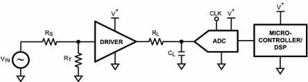

以下会把讯号路径中的类比前端设计之几个组成部份一起讨论。典型讯号路径的类比前端包括有一个用来驱动ADC的运算放大器、一个RC滤波器、ADC和微控制器或数码讯号处理器(DSP)。
图1:典型讯号路径的类比前端方块图
现实世界中的输入源会带有不理想的阻抗,因此需依赖一个很低输出阻抗的缓冲放大器来驱动ADC的输入。然而,外置的RL-CL滤波器会作用为一个抗叠频滤波器,以帮助减低ADC驱动器的杂讯频宽,以及缓冲由ADC取样和保持电路所引致的充电瞬时。为了尽量减低输入电压的跌降,外置的并列电容(CL)必须比ADC的内置输入电容大10倍,而同时外置的串行电容(RL)亦必须够大以固定发生在运算放大器输出的相位延迟,从而维持电路的稳定性。对于大部份的应用而言,在运算放大器输出和ADC输入之间用一个串行隔离电阻来连接,都可以带来益处,因为这个串行电阻可有助限制运算放大器的输出电流,而为这个串行电阻选定数值是一项非常重要的工作。
一个比较高的电阻值将会增加运算放大器的负载阻抗,从而改善运算放大器的整体谐波失真(THD)效能。可是,ADC通常都较喜欢以一个低阻抗的源来驱动。因此,必须为这个串行电阻找出最佳的数值,才能一同为运算放大器和ADC带来最佳的THD、SNR和SFDR效能。当把ADC连接到一个运算放大器时,最重要是了解将会影响到效能的规格。现今的ADC规格,例如是THD、SNR、设置时间和SFDR等,它们均对滤波、测量、视频和重现应用很关键。高效能运算放大器的设置时间、THD和杂讯效能必须比被驱动的ADC的效能更好,以确保系统的精确度以及将错误减至最低或甚至消除。

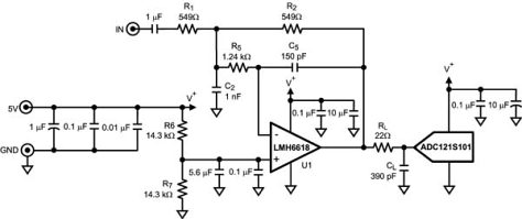

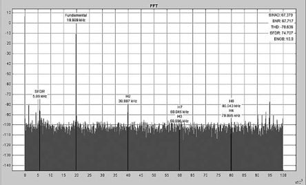

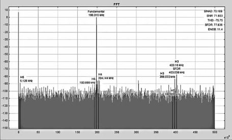

这个架构有一个单端式输入源接驳到运算放大器的输入,然后此运算放大器的单端式输出会再接驳到ADC的单端式输入。仅仅10 nV/ 的低杂讯和130 MHz的宽阔频宽促使LMH6618成为驱动12位ADC121S101 500KSPS至1MSPS 类比/数码转换器的首选,这个ADC拥有一个具备内置取样和保持电路的逐次逼近架构(successive approximation architecture)。图2所示为一个驱动ADC121S101的LMH6618之原理图,所用的是具备有增益-1(反相)的二阶多重反馈配置。图中的反相配置比起非反相的为佳,原因是反相配置可提供更多的线性输出回应。表1列出LMH6611或LMH6618与ADC121S101组合后的效能资料。图3表示出在f = 200 KHz时的LMH6611和ADC121S101组合之FET绘图。ADC驱动器的500 KHz截止频率可从下列算式计算出来:
运算放大器的增益由下列算式设定:
图2:单到单ADC驱动器
图3:单到单ADC驱动器的FET绘图

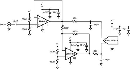

图4中的单端到差动ADC驱动器采用了LMH6612双重运算放大器来缓冲一个单端源,以便驱动一个具备有差动输入的ADC。其中一个运算放大器会被配置成一个单位增益缓冲器,并负责驱动运算放大器U2的反相(IN-)输入和ADC121S625的非反相(IN+)输入。U2把输入讯号倒向并驱动ADC121S625的反相输入。U2的增益配置为+2,因此可在无需牺牲THD效能下减低杂讯。至于2.5V的共模电压会同时设立在两个运算放大器U1和U2的非反相输入。
当0至VREF的单端输入讯号被AC耦合到运算放大器的非反相终端时,以及当每一个运算放大器的非反相终端在中标量2.5V下被偏压时,这种配置便可产生2.5Vpp的差动输出讯号。此外,两个输出RC抗叠频滤波器会同时使用在U1和U2的输出与ADC121S625的输入之间,以减轻来自输入源的不良高频杂讯之影响。每一个RC滤波器均具备有约22 MHz.的截止频率。图5表示出在f = 20 KHz时LMH6612和ADC121S625组合的FET绘图。
图4:单端到差动ADC驱动器

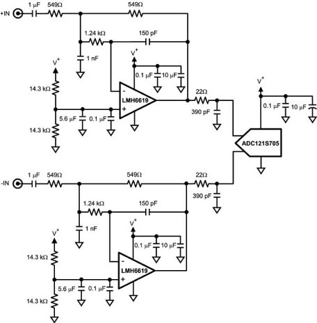

LMH6619双重运算放大器可以被配置成一个差动到差动的ADC驱动器,以便用来将一个差动源缓冲到一个差动输入ADC,正如图6所示。该差动到差动ADC驱动器可用两个单到单ADC驱动器组成。这些驱动器的每一个输出会接驳到差动ADC的个别输入。在这里每一个单到单ADC驱动器都采用相同的组件,并且配置成增益-1(反相)。
图6:差动到差动ADC驱动器

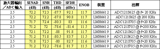

下表分别总结出LMH6612和LMH6619与ADC121S625和ADC121S705这四个组合的效能。表中同时包括有LMH6612和LMH6619分别在2个不同的频率下连接到两个ADC的资料。为了用尽ADC的整个动态范围,25VPP的最高输入会施加到ADC的输入。图7表示出在f = 20 KHz时LMH6612和ADC121S625组合的FET绘图。
表3:LMH6612和LMH6619分别连接到ADC121S625和ADC121S70后的效能

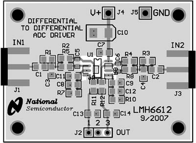

接地和电路板布局考虑
将输入源接地连接到电源接地是非常重要的。对于上述每一个的ADC驱动器配置,当建立电阻器网络以确保差动输出拥有相同增益时,必须同时考虑讯号源的阻抗。例如,一个音频精确讯号产生器拥有22Ω的源阻抗,而电路板则有一个50Ω的终端,因此设计人员必须调节增益和输入,以便能在运算放大器的输出处获取所需的讯号。
为了获得最佳的高频效能,以下是一些电路板布局的建议:
·将ADC和放大器放置得愈接近愈好
·将供电旁路电容器尽量放近装置(距离少于1英寸)
·采用表面黏着而非穿孔式组件,以及采用接地和电源层
·尽量减少布线的长度
·为冗长布线采用终端式传输线
图8:差动到差动ADC驱动器的电路板布局
