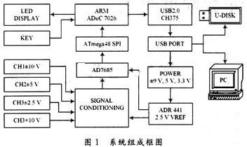

整个系统的组成框图如图1 所示。被测电压信号经过前置调理送到AD7685进行采样,由Atmega48的SPI驱动AD7685,采集到的双字节(16 b)数据由 Atmega48并口,分两次传送给ARM ADuC7026核心。当数据采集卡工作于联机状态时,由PC上位机软件设置采样频率和通道工作模式,经过处理通过USB控制芯片CH375送数据到PC端;当数据采集卡工作于离线模式时,无需PC上位机干预,数据采集卡按照预先设定的采样频率和工作模式进行采样。并将采样数据通过USB控制芯片CH375送数据到U盘端。系统采用±9 V,+5 V,+3.3 V以及模拟地数字地,并由DC/DC模块产生,经过良好的LC滤波为各个电路单元提供电力。人机接口(HMI)采用简洁的双按键和LED指示,对整个数据采集卡工作模式的选择和运行状态进行控制。

为了满足较高的采集精度和采样速率,该设计选择AD7685作为模拟/数字转换器件。AD7685是一款16位、串行输出、250 KSPS、电荷再分配、逐次逼近型 (PulSAR)ADC。ADC与处理器采用串行外围设备接口(SPI)接口进行连接,为了保证ADC的精度,采用高速光耦6N137隔离式驱动电路来隔离处理器SPI总线上的串扰。
前置调理电路信号的流向参见图1系统组成框图。设计中,采用模拟开关ADG1024对输入信号进行切换,并通过可编程增益放大器(PGA)AD8251进行处理,通过增益为0.2的电平转换16位ADC驱动器 AD8275,把±5 V的信号转换成0.25~2.25 V的信号,极大地扩展了该数据采集卡的测量范围,而简化了前置调理电路的设计,其电压计算公式如下:

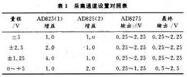

经过前置调理电路使得不同量程范围的输入信号放大或衰减到0.25~2.5 V内,最大限度地利用ADC量程,使得采集系统的4个输入通道可以有单通道、双通道、四通道3种工作模式,且每个通道皆可以设置为任意量程。前置通道的相应配置由处理器ADuC7026完成,其配置遵循表1。
