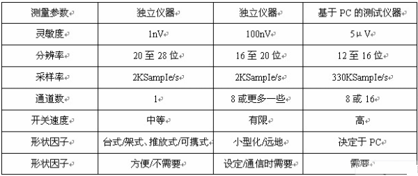

对仪器的每一种基本类型,上面讨论的一些参数以及其它的一些参数列在表1中。

表1 典型结构属性
这些指标反映了该类仪器每个参数通常所能达到的最高或最佳值,并步使所有这些值都能同时达到。
