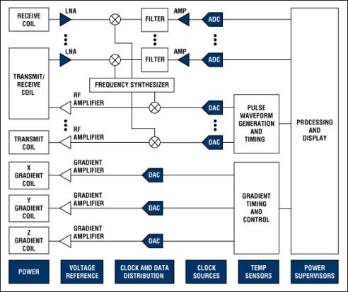

MRI成像系统原理框图

传统的MRI接收器配置包含一个低噪声放大器(LNA),随后接混频器。混频器进行信号混频,把有用信号变频到较低中频,然后经过12位至16位高分辨率、低速模/数转换器(ADC)转换成数字信号。采用这种接收架构,ADC可以工作在1MHz以下的采样率。由于带宽需求较低,可以利用单片高于1MHz至5MHz采样率的ADC,通过多路复用器以时分复用形式转换多路信号。高性能ADC的出现造就了新的接收器架构。可以利用宽带、采样率高达100MHz的12位至16位高分辨率ADC直接对信号进行采样,从而省去接收通道的模拟混频器。

MRI发送器产生激发氢原子的RF脉冲,激发脉冲的频率范围和梯度磁场强度取决于成像区域的宽度。典型的发射脉冲以±1kHz相当窄的带宽产生输出信号。需要时域波形产生该窄带信号,类似于传统的同步信号。该波形通常在基带以数字形式产生,然后经过混频器变频到适当的中心频率。传统的发送机制需要低速数/模转换器(DAC),产生基带波形,该信号的带宽非常窄。同样,利用新一代DAC技术可以改善传统的发送器架构。通过高速、高分辨率DAC可以直接产生高达300MHz的RF发射脉冲。在数字域即可产生整个频带的波形并进行上变频。
