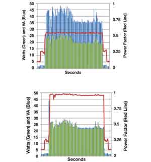

图1描述了一台使用两种不同电源适配器供电的笔记本电脑的功率消耗。即使实际负载一样,从电力线上供应的功率也有很大的不同。这些有价值的信息现在都可以非常容易地获得。统计的结果可以用于调整设备的工作行为。在电压或线路频率上的微小降落都有可能预示着某种供电故障,都会使设备进入保护模式。
图1 使用两种不同电源适配器的笔记本电脑在上电、稳定工作和下电状态下的功率曲线

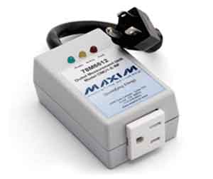

交流电压的过零信息也可以用于定时,这可以减少继电器触点分离和闭合时产生的电弧。当这些信息以低成本和低功耗的方式获得时,就可以对设备进行许多种改进。当从定性评估过度到定量测量时,投资的回报也更容易量化和控制,因此精确测量就非常必要了。图2描述了一个非常容易使用的数据采集系统。
图2 一种使用78M6612 SoC芯片、基于USB接口的电源插座监视演示设备
