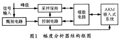

本文介绍的多道脉冲幅度分析器的设计结构框图如图1所示。脉冲信号在通过甄别电路和控制电路时,甄别电路给出脉冲的过峰信息,并启动A/D转换。A/D转换电路则可对脉冲信号峰值幅度进行模数转换,并将转换结果存储在片上Flash中,然后由微控制器进行相应的数据处理。

多道脉冲幅度分析器由甄别电路、控制电路、采样保持电路、模数转换电路、ARM嵌入式系统组成,其控制核心为嵌入式系统。它的基本功能是按输入脉冲的幅度分类计数。多道脉冲幅度分析器将能够分析的脉冲幅度范围分成多个幅度间隔,幅度间隔的个数就是脉冲幅度分析器的道数,幅度间隔的宽度就是脉冲幅度分析器的道宽。道数越多,幅度分布分析的越精细,各个道的计数相应减少,需要测量的时间就要加长,硬件电路也随之复杂。因此,不应盲目追求道数。通常要求,在幅度峰的半宽度范围内应有5~10道。对于采用NaI探测器的多道能谱仪,由于它的能量分辨率比较差,往往128道至256道就能满足测量要求。而对于半导体探测器,则需要1024"8196道。本文使用半导体探测器并采用12位AD转换器,共有4096道,但采用并道的方式来显示1024道。

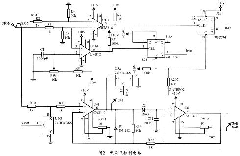

图2所示是甄别电路和控制电路的原理图。甄别电路的主要功能是完成过峰检测和去除信号噪声,可通过设定闭值将信号中能量小于阀值的噪声去。峰值通过后,提供信息给控制电路;控制电路的主要功能是完成对A/D读入/转换状态的控制。控制电路可由74HC74触发器构成。

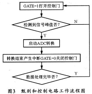

甄别和控制电路具体工作过程是,先由嵌入式微处理器控制中心给控制电路发出信号,以使控制电路处于工作状态,当脉冲信号到达多道脉冲幅度分析器后,由甄别电路进行甄别,并在过峰值后,将峰值通过的时间信息提供给控制电路;此后由控制电路启动模数转换,数模转换完毕,再由嵌入式微处理器控制中心产生中断,同时使控制电路停止工作,同时进行相应的数据处理;中断完毕,再由单片机发信号使控制电路重新处于工作状态。
采样开始时,先由ARM通过控制74HC74来启动A/D,然后,使U2A的RD和U2B的RD及SD端输出高电平,控制电路处于接收信号状态。当信号上升沿的能量低于设定的闭值电压时,U2A的CLK端为低电压,此时,U2A的RD和SD端均为高电平,输出端5脚保持原来的低电平不变。当信号上升沿的能量高于设定的闭压值时,U2A的CLK端为高电压,输出端5脚输出高电平,启动U2B。当脉冲没有达到峰值时,比较器U1B的同相输入端电压低于反相输入端电压,6端输出低电压,当过峰后,6端输出高电平,R/C输出低电平以启动A/D转换。转换完毕后,由ARM重新控制A/D进行下一个脉冲信号的采集。甄别电路和控制电路的工作流程如图3所示。

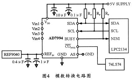

模数转换电路的作用是将模拟量转换成数字量,并将转换结果反馈给微控制器。多道脉冲幅度分析器主要用于快速、高精度地对输入的核脉冲信号进行采样,并将脉冲的幅度值转换成微控制器所能够处理的数字量。模数转换电路作为多道脉冲幅度分析器的关键部件,其性能的好坏直接影响整个系统的能量分辨率和转换精度等参数。综合对多道脉冲幅度分析器的ADC芯片的主要性能(如转换速度,功耗,转换精度)等考虑,本系统选用AD公司的AD7994,并在实际工作中采用“并道”的方法,每4道并作l道,则道宽非线性即可降低至原来的1/4。这种方法可降低由于ADC本身造成的非线性误差。其具体电路设计见图4所示。

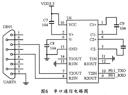

本系统中,ARM工作在主机方式。由于ARM工作在主机方式时,若SSEL引脚为低电平,则将禁止SPIO模块工作。所以,为了系统可靠的工作,虽然这里该引脚未用,仍需将它通过上拉电阻接在电源上。串行Flash芯片AT45DB041的CS片选端由ARM控制。WP为写保护端,若使能,则存储器的前256页将不能擦除重写。由于本系统不需要此功能,因此,此脚直接接高电平。由于微处理器的存储容量有限且运算功能不强,故在对数据进行较复杂的处理时,往往需要借助计算机系统。因为串行通讯具有所用传输线少,适合于远距离传输等特点,所以本系统采用串口来连接计算机和微控制器。串口通信的硬件电路如图6所示。串口信号TXD和RXD直接和LPC2134的串行口相连接。

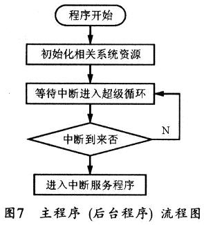

ARM微处理器软件可采用前/后台系统(foreground/background)或超循环系统(super-loops)设计。应用程序是一个无限循环,循环中调用相应的函数可完成相应的功能,这部分可以看成后台行为(background)。中断服务程序可处理异步事件、这部分可以看成前台行为。后台也可以叫做任务级,前台也叫做中断级。时间相关性很强的关键操作一定是靠中断服务来保证的。因为中断服务提供的信息,要等到后台程序运行到可以处理这个信息时,才能得到处理。这种软件系统在处理信息的及时性上,比实际可以做到的要差。处理信息的及时性,称作任务级响应时间。最坏情况下的任务级响应时间取决于整个循环的执行时间。因为循环的执行时间不是常数,程序经过某一特定部分的准确时间是确定的。进而,如果程序修改了,循环的时序也会受到影响。程序在进行初始化后,将进入超级循环等待中断,中断到来先保护现场再转到中断服务程序,处理完毕后恢复现场,再返回超级循环并继续等待中断。可见中断处理是程序中比较重要的任务。
3.1 主函数程序设计流程
整个应用系统软件程序可采用模块化设计方法,包括C语言和汇编语言两在模块。其主程序流程图如图7所示。

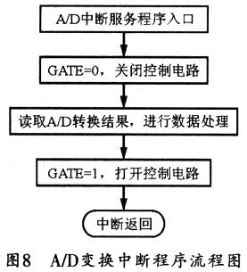

3.2 A/D转换中断服务程序
A/D转换完毕后,可由AD7994的BUSY端向ARM申请中断,ARM开始读取来自A/D转换的数据并保存。其程序流程如图8所示。
AD7994是4通道12位ADC,为了能够快速处理A/D中断服务程序,本系统将A/D中断设置为快速中断。

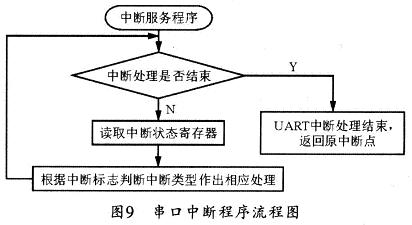

3. 3 串口通信软件设计
本系统中的串口中断程序流程图如图9所示。

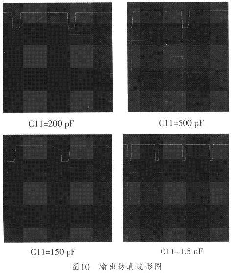

在PROTEUS软件上进行仿真,改变不同的电路参数,可以观察波形的变化。

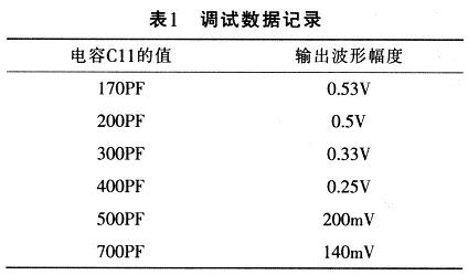

利用函数发生器可产生一个矩形波信号,然后运行仿真程序,以直接读出各波形。改变电容Cll的值,可以改变输出波形的幅度。然后调整不同的输入信号进行测试,并记录输出波形的幅度以及波形。波形幅度数据如表l所列,其波形仿真图10所示。
由图可见,当C11的值小于160 pF或大于1.5nF的时候,波形开始失真。
