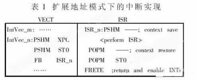

扩展模式下程序空间的寻址是通过寄存器PC和XPC一同进行的。PC构成低16位地址位,XPC构成高7位地址位。所以保存和恢复XPC是用户必须注意的。如果用户使用的是Far Call指令,则XPC会自动保存和恢复。但在进行中断处理的时候,只有16位的PC寄存器能够自动得到保存(这是由于考虑了非扩展模式下中断的效率问题),所以XPC必须由用户自己来保存,否则在中断返回的时候往往会跳到不同的页面(由返回前后XPC值的不同引起)造成不可预测的后果。程序如表1所示。
由于必须在长跳转之前保存XPC的值,没法使用延迟指令(如FBD),所以中断时延会增加两个周期。

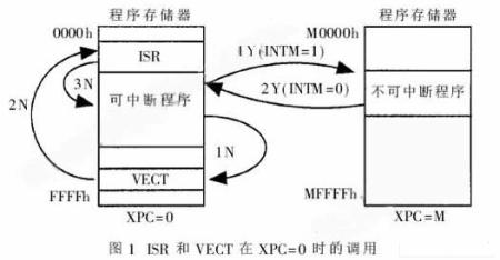

(1.1)有的应用中,一些程序一旦运行是不允许中断的。把不允许中断的程序部分放到扩展空间内,而把中断向量表和ISR以及允许中断的程序部分都放在XPC=0的页面。当调用扩展空间的程序时关闭中断使能,而当扩展空间程序返回到XPC=0的页面时再开中断。这样做的好处是不用关注XPC的值对中断向量寻址的影响。中断的时候也不需要保存XPC的值。调用过程如图1所示,Y表示需要关注XPC的值,N表示不需要关注XPC的值,数字表示调用顺序。

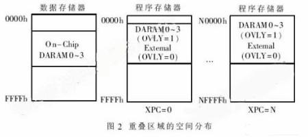

(2.1) DSP中影响存储器映射的因素有三个:OVLY、DROM和MP/MC。OVLY是Overlay的简写。当OVLY=1时,数据空间里的一部分RAM变为重叠区域(Overlay Memory)。这部分重叠区域同时映射在每一页程序空间的上部。具体示例如图2所示(MP/MC=0,C5416)。

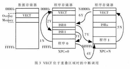

可见OVLY=1的时候,数据空间的DARAM0~3被映射到程序空间的每一页上。基于这样的特点,可以把中断向量表定位到数据空间的重叠区域DARAM0~3中,置OVLY为1。当有中断发生时,不管程序运行于DSP的哪个程序页面空间,只用PC寻址都能够正确地取到中断向量表,而不会受XPC的影响。中断程序ISR可以放到任何一个程序页面中,但这时跳转到ISR的指令只能用长跳转指令(FB等),跳转之前注意将XPC压入堆栈,程序同表1。示意图如图3所示。

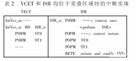

(2.2) 如果片内RAM比较大,分给数据空间的RAM也比较多(如C5416有64K的RAM可以作为数据空间),数据空间可能会有余量。这时可以把中断向量表和ISR都全部放进数据空间的Overlay Memory区域,并把OVLY置1。这样不仅在任何程序页面空间都能够正确地取到中断向量表,同时用短跳转指令(BD等)就可以实现跳转到ISR,不再需要对XPC进行保存和还原。程序请参看表2。

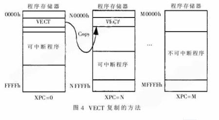

(3.1) 在扩展模式下,虽然程序空间扩为8M,但如果OVLY=1,则程序空间中存在大量的重叠区域,如C5416在OVLY=1的情况下真正可用的程序空间最大为4.03M。有的场合需要的程序空间大于4.03M,就必须使用OVLY=0的情况。这个时候程序空间不存在重叠区域,但可以模拟出来。方法是:把中断向量表拷贝到会发生中断的每一页程序空间,如图4所示。这样,中断的时候就能正确找到中断向量表而实现中断跳转。
