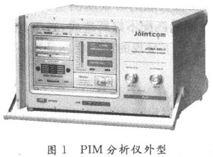

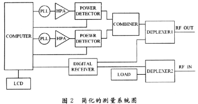

本文中所有PIM的测量都是采用Jonitcom公司的PIM分析仪,外型如图1所示。其简化的测量系统图如图2所示。

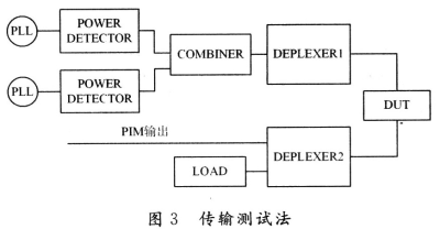

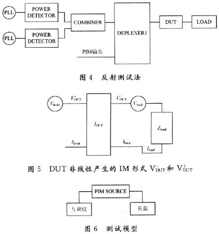

该系统中两个大功率载频f1和f2通过双工滤波器发射到DUT,终端接50 Ω负载。PIM产生的杂散信号在DUT中产生,并在两个方向传播——“前向”到匹配负载,“反向”到双工滤波器。发射激励信号的频率和被测的IM产物的频率由双工滤波器的TX和RX通道决定。接收机测量反向传播的IM波功率。PIM测试分为两种,一种是传输测试法,如图3所示,另一种是反射测试法,如图4所示。本文采用反射法测量,发射功率均为43 dBm。当载频为f1和f2,测量的IM产物的频率为2f1-f2。

DUT非线性产生的IM形成两个电压波:为反向传播IM电压波,它由DUT的反向端面发出;为前向传播IM电压波,产生于DUT的前向端面。如图5所示。电长度lback,lDUT,lfront决定PIM的值。 lfront为DUT反向断面到DUT内部第一个非线性点的距离,lDUT为DUT中第一个非线性点到最后一个非线性点之间的距离,lback为最后一个非线性点到DUT前向端面之间的距离。源Vfront和Vback表示出现在DUT端面的测量系统的残余IM以及负载的电长度lload和负载阻抗 Zload。不同的电长度lback,lDUT,lfront也对应着不同的反射系数,为了便于分析,引入图6的模型。源反射系数,负载反射系数包含的信息不但表明了被测器件的各种电长度,还表明了在不同负载下的匹配状态。

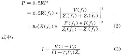

通过上面的讨论,所有IM源的电压在相位上叠加,在点源上形成的V(i(f))可以用N级泰勒级数近似表示:
那么PIM产生的功率的表达式为:

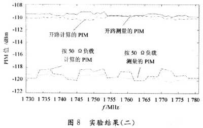

为了验证该方法的有效性,本文给出了两个频段的PIM值的计算与测量结果对比。

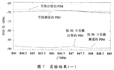

频段l:800 MHz的通信系统的发射频段为869~894 MHz,接收频段为824~849 MHz。如图7所示。
同理得到第二个频段:1 800 MHz通信的发射频段为1 805~1 880 MHz,接收频段为1 730~1 880 MHz。如图8所示。
在800 MHz频段内,测量的接50 Ω负载的PIM值的范围是-69.3~-70.5 dBm,差值为1.2 dB,计算的接50 Ω负载的PIM值的范围是-68.8~-69.5 dBm,差值为0.7 dB,可以得出计算和测量的值相差很小。测量的开路状态的PIM值的范围是-88.4~-89.2 dBm,差值为O.8 dB计算的开路状态的PIM值的范围是-88.1~-89.1 dBm,差值为1 dB。接负载和开路,两者PIM大约差19 dB。
在l 800 MHz频段内,测量的接50 Ω负载的PIM值的范围是-119.1~-120.0 dBm,差值为O.9 dB。计算的接50 Ω负载的PIM值的范围是-118.1~-120.0 dBm,差值为1.9 dB可以得出计算和测量的值相差很小。测量的开路状态的PIM值的范围是-109.O~-109.9 dBm,差值为0.9 dB,计算的开路状态的PIM值的范围是-109.8~-110.5 dBm,差值为0.7 dB,接负载和开路,两者PIM大约差10 dB。
由以上的分析可知,这种计算方法计算出来的PIM值和真实的PIM值十分接近,并且随频率的变化趋势一致。同时可以看出,在开路的时候所测量的 PIM明显要比接负载的时候所测量的PIM要大,增大的PIM值是因为匹配不好所造成,当然,相同的负载状况在不同的频率下呈现的匹配状态是不一样的。
