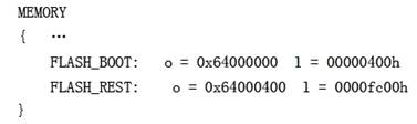

为了实现使用二级bootloader 的ROM 启动,需要将Flash 划分为FLASH_BOOT, FLASH_REST 两个区。这两个区分别存储由on-chip bootloader 拷贝的程序段和由secondary bootloader 拷贝的程序段。对于BIOS 程序,Memory 段的定义在MEM(Memory Section Manager)对象里。对于非BIOS 程序,Memory 段定义在linker command file 中。一个C6416 的Memory 段定义的例子如下所示:

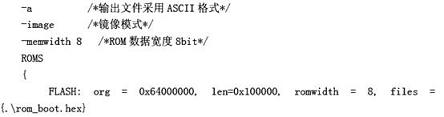

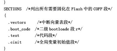

编译链接生成的是.out 格式文件,然而Flash 一般接收的是ASCII 格式的文件。CCS 附带的工具hex conversion utility 可将.out 文件转换为ASCII 格式的.hex 文件,Hex6x 以命令行文件的形式执行。Hex 命令行文件中,首先指明输入文件(.out),输出文件的格式和ROM 的大小及类型,以及哪些段需要被放在ROM 中。一个Hex 命令行文件的例子如下所示(注释内容用“/*”和“*/”括起):
