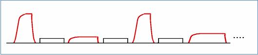

·电阻-电流(RI)曲线——RI曲线(如图2所示)是PCM特征分析过程中最常用的参数之一。对DUT发送一个脉冲序列(如图3所示)。首先是一个RESET脉冲,将DUT的电阻设置为较高的值。然后是一个直流读(即MEASURE)脉冲,脉冲幅值通常为0.5V或者更低,以避免影响DUT的状态。接下来是一个SET脉冲和另外一个MEASURE脉冲。整个脉冲序列重复多次,其中SET脉冲的幅值逐渐增加到RESET脉冲的值。在图2中的RI曲线中,注意观察SET或RESET脉冲之后测量到的电阻值。这些值对应着SET脉冲的电流标出。RESET值略高于1MΩ;根据SET电流大小的改变,SET电阻值的范围从1兆欧到几千欧不等。

图3. 产生RI曲线的脉冲序列。
较高的红色脉冲是RESET脉冲。较矮的红色脉冲是SET脉冲。较矮的长方形脉冲是电阻(R)测量。

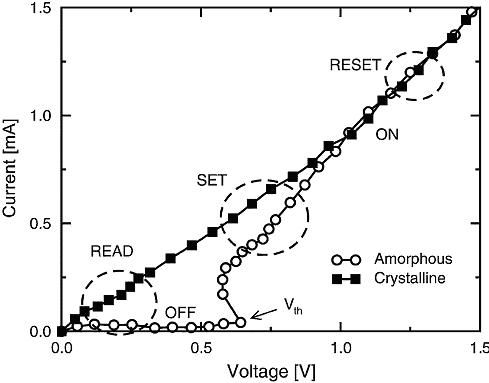

图4. I-V电流电压扫描的例子
·I-V(电流-电压)曲线——这里,对之前处于RESET状态到其高电阻状态的DUT施加的电压从低到高进行扫描(如图4所示)。在存在负载电阻的情况下,从高电阻态到低电阻态进行的这种动态转换将产生一条RI特征曲线,其中带有回折(snapback),即负电阻区域。回折本身并不是PCM或者PCM测试的特征,而是R负载技术的副作用,人们很久以前就采用这种技术来获取RI和I-V曲线。
