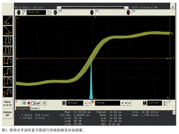

我们通常都知道,在任何一款示波器的技术资料中触发抖动都是一个最常见的性能指标。不错,自从示波器中应用了触发电路以后,触发抖动就一直存在。而且,测量方法也很简单。不过其狭义的定义却是鲜为人知,其应用也存在着很大的限制。更糟糕的是,我们过去一直用来测量触发抖动的技术受到了示波器中其它误差的严重影响。
图1. 使用水平波形直方图进行传统的触发抖动测量。

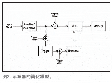

在进行深入探讨之前,我们首先需要清楚地了解示波器的体系结构。图2所示的就是示波器的简化抖动模型。注意,该模型仅适用于重复采样示波器和实时示波器。当然,为了便于理解显示噪声和显示抖动,实际的示波器电路中有很多独立的噪声源和抖动源都可归入这三种类型。
图2. 示波器的简化模型。
从这个模型可以清楚地看到,显示抖动实际上是两个误差源(触发噪声源和触发抖动源)共同作用的结果。也许您之前从未考虑过触发电路中的输入参考噪声,但实际上应该考虑到这些因素。当瞬变信号越过选定的电压阈值时,触发电路就会检测到这一变化。输入信号的任何电压误差(噪声)都会引起输出信号的定时误差(抖动)。区分触发抖动和触发噪声非常重要,因为触发噪声对显示抖动的影响取决于输入信号的转换速率,而触发抖动则不然。触发噪声和触发抖动通常都是独立的误差源,所以它们对显示抖动的影响可用公式(1)表示。

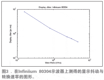

不过,触发噪声的影响究竟有多大呢?让我们看图3,图3是在Infiniium 80304B示波器上测得的显示抖动与转换速率的关系图。图中最高转换速率点对应的是正弦波输入信号的半屏的峰峰值,频率为示波器的最大带宽。注意,显示抖动主要依赖于信号在示波器最高带宽范围内的转换速率。因此,它必须由触发噪声来决定。否则,它就会在高于某个转换速率的触发抖动值处趋于平稳。
图3 . 在Infiniium 80304示波器上测得的显示抖动与转换速率的图形。
图1是使用水平波形直方图执行传统触发抖动测量的实例。我们的方法是测量触发信号越过触发阈值的那些时间值的分布。根据前面的讨论,显然我们真正应该测量的是显示抖动,因为它包括了触发噪声和触发抖动两方面的影响。
那么,使用这种技术来测量显示抖动有那些不足之处呢?我们的目标是测量显示波形的水平抖动,而它与垂直噪声无关。不过,这种测量结果正和触发电路相似。测得的阈值跨越的时间值会被垂直噪声所干扰。

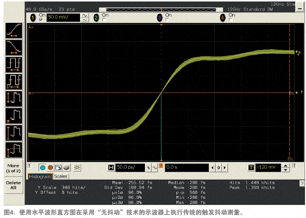

为了知道原来的测量技术为什么无法在采用“无抖动”技术的示波器上继续使用,您需要清楚这一点:所谓的“无抖动”,并不是去除示波器中所有的触发噪声和触发抖动。相反,它只是用更小的显示噪声和采样时钟抖动来替代更大的硬件触发噪声和触发抖动。这就在显示波形的触发点上产生了一个很有意思的显示现象,见图 4。
图4. 使用水平波形直方图在采用“无抖动”技术的示波器上执行传统的触发抖动测量。
请看一下,显示波形是如何在触发点上被压缩成了一条非常细的线呢?这种现象正是我们在没有显示噪声或显示抖动的理想示波器上将会看到的(其中的具体原因,留给您下次在机场侯机等闲暇时间慢慢思考)。这并不是因为垂直噪声和水平抖动都消失了,而是因为它们恰巧在触发点处相互抵消。显然,传统的测量技术就逊色许多了。
