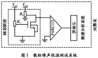

测试系统,如图1所示,主要由偏置电路、低噪声前置放大器、数据采集和噪声分析系统组成。将所有测试设备放置于双层金属网组成的屏蔽室内,可以有效的抑制外界电磁噪声的干扰;测试系统低温装置是一个装有液氮的杜瓦瓶,它可以提供77 K的测试温度,这样就有效的降低了热噪声的影响。Vcc1和Vcc2为电压可调的低噪声镍氢直流电池组,分别为器件提供栅源电压和漏源偏压,电池组不能用直流电源代替,因为直流电源的噪声比较大。
变阻器R1和R2均属于低噪声线绕电位器,最大阻值均为10 kΩ,分别用于栅源电压和漏源的调节。同时为了测试更加准确,变阻器R1和R2也一并置于液氮装置内,以降低其自身热噪声的影响。前置放大器采用美国 EG&G普林斯顿应用研究公司制造的PARC113型低噪声前置放大器,放大增益范围为20~80 dB,测试带宽为1~300 kHz,其背景噪声很低,满足实验的测试要求。

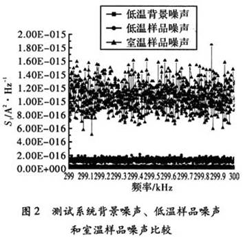

通过具体测试对系统进行了验证。设置栅源电压为0.1 V,漏源电压为0.36 V,为了降低低频1/f噪声的干扰,提取电流噪声功率谱299~300 kHz高频段的平均值。如图2所示,从图中可以看出高频段是白噪声。在室温下,被测器件噪声幅值为1.2×10-15V2/Hz左右;而77 K时,在相同偏置条件下测试了样品的噪声,电流噪声幅值为1.5×10-16V2/Hz左右,对比室温和77 K时样品噪声,可以看出噪声幅值降了一个数量级,通过计算可知热噪声被减少大约90%,可见77 K时热噪声被明显抑制。同时测量了低温下系统的背景噪声,它的噪声幅值为4×10-17V2/Hz左右,而低温下样品的噪声幅值为1.5×1O- 16V2/Hz,因此低温下系统背景噪声相对较小,可以忽略。本测试系统能满足低温下散粒噪声测试的要求。

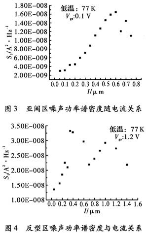

图3和图4分别为器件工作在亚阈区和反型区条件下,电流噪声功率谱随漏源电流的变化情况。
由图中可以看出,在亚阈区,小漏源电流的条件下,沟道电流和电流噪声功率谱呈现线性关系,证明器件在此工作条件下存在散粒噪声。相比于长沟道MOSFET器件,短沟道器件沟道源区附件明显存在一个势垒,势垒高度随栅源电压的增大而增大,随漏源电压的增大而减小。在此偏置条件下,沟道内电场强度很小,扩散电流成分显著,扩散电流随机通过源极附近势垒,引起散粒噪声。随着漏源电压的增大,沟道内电场增强,势垒减小,漂移电流成为主要成分,散粒噪声随之被抑制。
在反型区,小的漏源电流条件下,器件工作在线性区。如图4所示,与亚阈区类似,可以看到明显的散粒噪声成分。但是随着漏源电流的增大,在漏源电流大约为 0.5μA时,器件进入饱和区。此时源区势垒和沟道内扩散电流成分显著减小,因此导致由扩散电流引起的散粒噪声减小。但此时漏端沟道正好处在夹断点位置,载流子通过夹断点耗尽区是弹道传输模式,引起了散粒噪声的产生,导致散粒噪声再次随漏源电流的增大而增大。但随着漏源电流的继续增大,夹断区长度不断增加,载流子在夹断区散射增强,散粒噪声再次被抑制。
