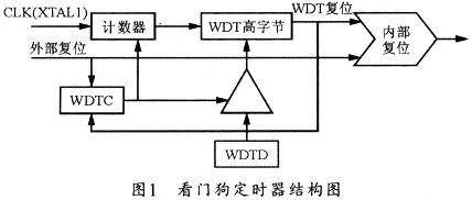

SST89E58RD2内置的可编程看门狗定时器可用于程序死循环或程序运行不正常(如程序跑飞)时的自动恢复。为保护系统因程序死循环等引起的运行不正常,用户程序需要在其定义的周期内刷新看门狗定时器,否则,当WDRE(看门狗复位)有效时,将触发内部硬件复位。WDT(看门狗定时器)用系统时钟作为基准时钟,因此,严格的说,看门狗定时器应称为看门狗计数器。WDT寄存器每344064个系统时钟加1。看门狗数据/重载寄存器(WDTD)作为WDT的重载寄存器。WDT的结构框图如图1所示。看门狗可通过两个特殊寄存器WDTC(看门狗定时器控制寄存器)和WDTD工作。在空闲模式下,WDT运行被临时挂起,并在接收到中断信号后从空闲模式恢复为正常工作模式。WDT的计数周期计算公式如下:
周期=(255-WDTD)x344064x1/Fclk
式中,WDTD是放入WDTD寄存器的重载值,Fclk是系统的晶振频率。

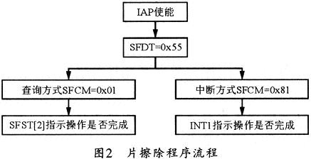

3.1 片擦除
片擦除命令可擦除FLAH存储器的所有数据。该命令只有在EA为0时才有效,其执行操作流程如图2所示。

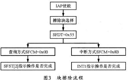

3.2 块擦除
块擦除命令可擦除FLASH存储器块(块0和块1)中任何一块的所有数据,块的选择可通过设置SFAH寄存器的值来实现。当SFAH为0时,选择块0;当SFAH[7:4]为E,选择块时1。块擦除的操作程序如图3所示。

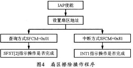

3.3 扇区擦除
扇区擦除操作可擦除扇区的所有信息,扇区的大小是128字节,对哪个扇区进行擦除操作由SFAH和SFAL寄存器决定,其执行操作程序框图4所示。

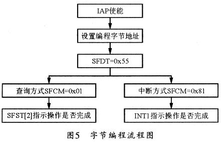

3.4 字节编程
字节编程命令用于编程一个字节的数据,其编程地址由SFAH和SFAL决定,编程的数据存于SFDT存储器,字节编程的流程框图如图5所示。

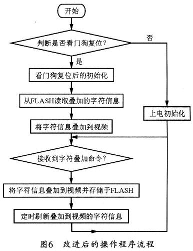

4 解决方案
在对字符叠加系统出现叠加字符丢失和程序跑飞问题进行深入分析后发现,影响系统正常工作的原因是字符叠加芯片的复位脚被干扰信号复位从而导致视频叠加信息的丢失;或者是由于干扰单片机的PC指针超出了应用程序的范围而导致程序无法正常运行。为增强视频字符叠加系统的抗干扰能力,可以利用看门狗功能使单片机在程序跑飞的情况下自动恢复正常。其实现原理是看门狗定时器在计数到设定值时产生内部复位信号,使单片机重新运行用户程序,以对视频叠加的字符信息定时进行刷新。保证叠加的字符信息在丢失后仍能及时的叠加到视频上。其改进后的程序流程如图6所示。
5 结束语
通过本文提出的方案可在不改变硬件的情况下,通过充分利用SST89E58RD2单片机的内部资源,成功解决视频叠加信息丢失和程序跑飞的问题,以增强视频字符叠加系统的抗干扰能力。本文所提出的方案目前得到了成功的应用。这对利用单片机内部资源来增强系统的抗干扰能力,具有非常重要的实用价值。
