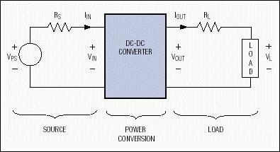

如图1所示,任何常规的功率分配系统都可划分为三个基本组成部分:电源、调节器(在此情况下为DC-DC转换器)和负载。电源可以是一组电池或一个稳压或未经稳压的直流电源。不幸的是,还有各种各样的耗能元件位于直流输出和负载之间,成为电源的组成部分:电压源输出阻抗、导线电阻以及接触电阻、PCB焊盘、串联滤波器、串联开关、热插拔电路等的电阻。这些因素会严重影响系统效率。
图1. 三个基本部分组成的标准功率分配系统

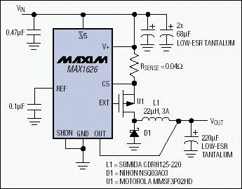

如何比较上述理想输入曲线和一个实际的DC-DC转换器的真实情况?为解答这个问题,我们对一个标准的MAX1626评估组件(图4)进行测试,它被配置为3.3V输出,输出端接一个6.6Ω的负载电阻,测试其输入I-V曲线(图5)。立即可以发现一些明显的非理想特性。例如,对于非常低的输入电压,输入电流是零。内置的欠压锁定(表示为VL)保证DC-DC转换器对于所有低于VL的输入电压保持关断,否则,在启动阶段会从电源吸出很大的输入电流。
图4. 用以表达图3思想的标准DC-DC转换电路
