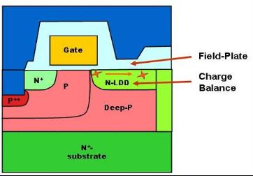

NexFETTM 技术是电源应用的新一代 MOSFET,其中采用能够成功放大无线射频 (RF) 信号的横向扩散金属氧化物半导体 (LDMOS) 装置;见图 1剖面示意图。电流会从最上层金属化源极端流经平面闸极下方的侧边通道,并流至轻掺杂汲极 (LDD) 延伸区域,然后借由低阻抗的垂直沉片 (vertical sinker) 转向基板。无线射频可提供最低的内部电容,而垂直电流可提供高电流密度,完全没有 LDMOS 晶体管平面配置常出现的解偏压问题。
图 1. NexFET 装置的剖面示意图
NexFET 装置的源极金属化具有独特的拓朴,可在闸极的汲极隅点达到场效电板 (field-plate) 效应。场效电板能够沿着 LDD 区域进行电场散布,因此能够降低闸极隅点的高电场峰值,最终能够有效抑制热载子 (hot carrier effect) 效应,此效应会造成一般常用 LDMOS 晶体管内闸极氧化物质量的恶化。
利用 LDD、场效电板及下方深 P 区域的电荷平衡,LDD 区域会提升到高度载子集中的程度。这有助于将装置的阻抗 (RDS(on)) 降至最低。深 P 掺杂也可用来提供信道区域下方的一个大型电荷,以抑制短通道效应 (short channel effect)。如此的做法可设计出较短的通道,而不会产生任何与贯穿效应 (punch-through effect) 相关的问题。在连接至源极植入区域的浅沟槽中,会执行源极接触。掺杂分布 (doping profile) 工程技术可用来找出高汲极电压的电气故障位置。进而找出远离闸极氧化物的累增崩溃产生热载子,并且确保内部双极晶体管结构不会达到极高的累增崩溃电流密度而被触发。

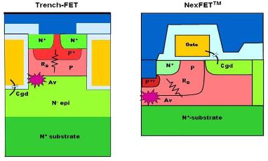

最近二十年来,沟槽 MOSFET 已成为低电压 (小于 100V) 电源开关最成功的技术。图 2 为沟槽及 NexFET 技术的比较。沟槽技术的主要优点是主动式电池节距内具备高信道密度。然而,大区域的沟槽壁不利于缩小内部电容的体积。另外,沟槽下方外延层的中等掺杂程度使得晶体管的阻抗无法加以调整,并且会限制低汲极电压应用 (例如低于 20V VDS,max) 中FET设计所具有的优点。
图 2. Trench-FET 与 NexFET 的技术比较

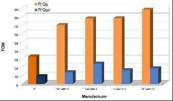

设计人员可利用现成的最新精密平版印刷制程来结合细微的闸极线路与 LDD 区域的高掺杂度。此全新结构具有沟槽 MOSFET 技术的优异阻抗性能,又保有极低的电荷特性。横跨源极与汲极的闸极最小重迭区能够使内部 CGS 及 CGD 电容的体积缩小,因此可达到绝佳的切换性能。此外,LDD 区域的源极金属场效电板可作为屏蔽汲极终端的去耦合闸极,这会大幅降低 CGD 值,即使是小量汲极电压。对先进沟槽 MOSFET而言,较低的 CISS 及 CGD 值会使得 NexFET-FOM (RDS*QG 及 RDS*QGD 指标) 优于进行观测的 FOM (见图 3)。

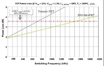

图 5 显示 NexFET 解决方案与先进沟槽 FET 芯片组中 12V 同步降压转换器在功率损耗与切换频率的相互关系比较。总结而言,转换器的效率可维持在切换频率的 90% 以上 (功率损耗为 3W),而使用 NexFET 装置可将切换频率从 500kHz 增加到 1MHz。驱动条件经过最佳化后,便能够将此频率实际增加到 1MHz 以上。
