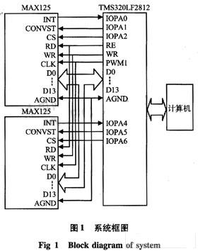

该系统的核心器件是TMS320F2812和MAX125。TMS320F2812是TI公司的一款高速DSP处理芯片。本系统采用1片DSP芯片控制2片A/D转换芯片。图1所示为DSP控制2片转换芯片的系统框图。

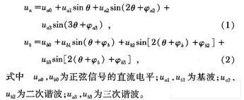

编码器2路相位差为π/2的正弦精码光电信号ua和ub,精码光电信号通常含有直流电平、基波及高次谐波。高次谐波以二次和三次谐波为主要分量,故可其波形方程为

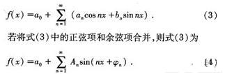

编码器精码光电信号具有周期函数的性质,任何一个周期函数,都可以展开为如下的傅立叶级数
式(4)表明:一个周期函数可以由常数项a0与各次谐波之和组成。其中,An为f(x)的各次谐波的振幅;φn为相应的各次谐波的初相角。这样,对实测数据信号进行谐波分析,可以求出a0,An和φn。
由于信号u′sin和u′cos是编码器的等转角信号,可以对其进行谐波分析。利用软件VC++编写计算程序计算出式(1)和式(2)的波形参数,即求出精码光电信号的波形方程。编码器光电信号的细分技术是建立在一定信号波形(通常为正弦波)的基础上。当波形参数偏离预定参数时,就会产

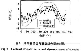

某21位增量式编码器为8192对线/周光栅盘,经电子学256细分后,分辨力为0.6"。利用数据采集卡将差分放大后的2路精码光电信号与数据采集装置的2路输入端相连,通过人机操作界面运行数据采集程序。采集编码器精码光电信号放大后的电压值,接人计算机得到动态数据,并计算动态细分误差。利用二十一面体和自准直仪,任意选择一个细分周期,测量静态细分误差,动态与静态细分误差曲线如图2所示。
4 结论
本文提出了一种高精度编码器动态细分误差的快速测量系统,与传统的静态检测编码器细分误差方法相比,该方法检测编码器动态细分误差的实验过程简便、检测速度快。不仅可用于实验室检测,也可以用于编码器工作现场对编码器动态细分误差进行*估。实验证明:该方法是可行的。
