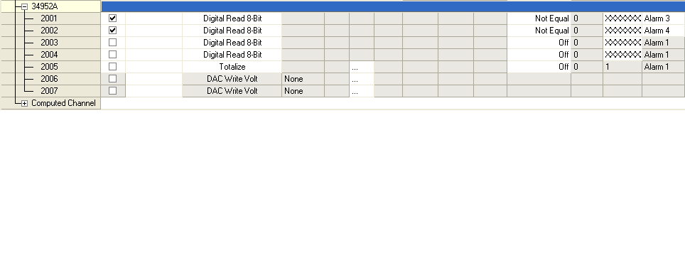

我们使用仪器软件来采集和分析这些数据,并选定扫描中包含的独立通道,指定不同的测量功能、范围和分辨率值。
图 1 中,通道 1001 至 1005 设置为测量电源中的不同电压,通道 1006 至 1010 设置为测量电源内部不同位置的温度变化。由于该仪器包含热电偶自动转换程序,因此我们无需额外进行转换。温度值直接显示为摄氏度值。通道 2001 至 2002 是数字通道,用于读取电源状态。
Res 列用于指定直流电压测量分辨率,并选择测量的温度标度(摄氏度、华氏度或开氏度)。标度功能(即 Mx + B)用于对每个通道上的读数应用增益和偏置,并可以用来定制线性转换。这在校准损耗、增益或偏置时十分有用。
在每个通道上设置报警。每个测量结果都会与报警限制阈值进行比较。如果测量结果超出限制阈值,就会触发报警。通道 1001 至 1005 上设置了低电压/高电压报警阈值,以确保电压的稳定性。因此,如果电压输出超出限制阈值,则会触发硬件报警 1,开关闭合,并关闭电源。
通道 1006 至 1010 上的报警设置用于控制电源内部的温度。如果内部温度过高,就会触发硬件报警 2,开关闭合,提高变速风扇的转速。如果温度降低,将会触发报警 3,再次降低变速风扇的转速。

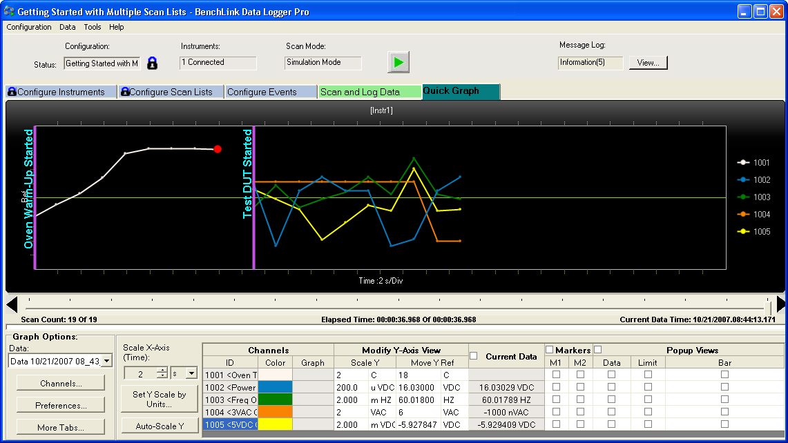

该软件包会伴随仪器免费提供。此外还有一些更高级的软件包,可以提供更多的控制功能,并允许用户设定限制阈值,指定在超出限制阈值时将会执行的动作。这些软件包还可以使用通用 SCPI 命令控制其他仪器。图 2 显示了某个应用的数据采集结果,其中一个扫描列表用于监测电炉(oven)温度,一旦温度趋于稳定,将发送一个 SCPI 命令来改变电源输出,继而开始新的扫描,并采集新的数据。
图 2 绘制多个扫描列表(包含极限值和动作脚本)的图形
