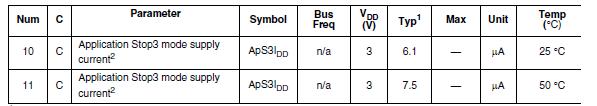

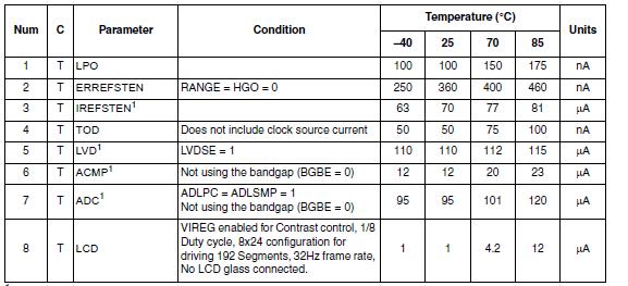

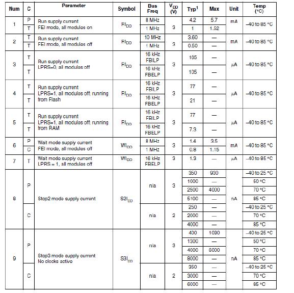

在水表气表中的应用中, 都是电池供电, 所以低功耗是设计中首要考虑的因素。系统功耗由两部分组成: 单片机本身的功耗和外部电路的功耗。 由于外部电路的功耗基本上是固定的,因此选用低功耗的单片机至关重要。LL16是目前业界功耗最低的单片机之一。 单片机本身的功耗包括正常运行时的功耗和睡眠时的功耗。 在水表气表中的应用中,单片机大部分时间工作于睡眠状态, 因此睡眠时的电流至关重要, 睡眠时的功耗主要决定系统的平均功耗。下图为LL16各种模式下的电流参数表:
从表中看出, 睡眠3(STOP3 )模式的电流为 400nA, 睡眠2(STOP2 )模式的电流为 350nA。由于STOP2 与STOP3功耗相差不大,但是STOP2下可以保持工作的外设很少,并且从STOP2唤醒的条件严格得多,从STOP2唤醒后,程序也会从复位处重新执行,且所有寄存器设置会回到默认状态,在实际应用中没有STOP3模式方便, 因此建议采用STOP3模式。
在水表气表中的应用中, 进入睡眠时, LCD屏需要常亮, 外部32.768 kHz的晶振不能停振,因为TOD模块采用外部32.768 kHz的晶振作为时钟源实现软时钟。 把这些模块的功耗考虑进去, 那么进入睡眠状态时, LCD常亮, TOD模块工作(定时唤醒MCU),外部32.768 kHz的晶振工作, MCU本身的功耗仅为2uA左右。

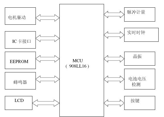

IC卡气表的原理框图
下图为预付费IC 卡气表的原理框图:

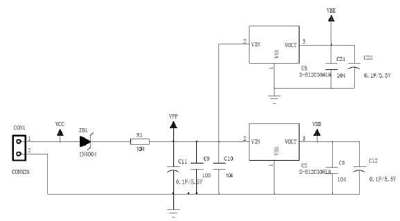

电源电路
气表和水表采用电池供电,气表一般采用碱性电池或锂电池。 如果采用碱性电池,一般使用四节。 因此电池电压需经LDO降压到3V供给MCU。 由于IC卡工作电压有5V或3V的,如果采用工作电压为5V的IC卡, 电池电压需经另一LDO降压到5V供给IC卡。
在水表普遍采用锂电池供电, 锂电池电压可以不需需经LDO降压直接供给MCU,因为LL16工作电压范围为1.8V-3.6V.

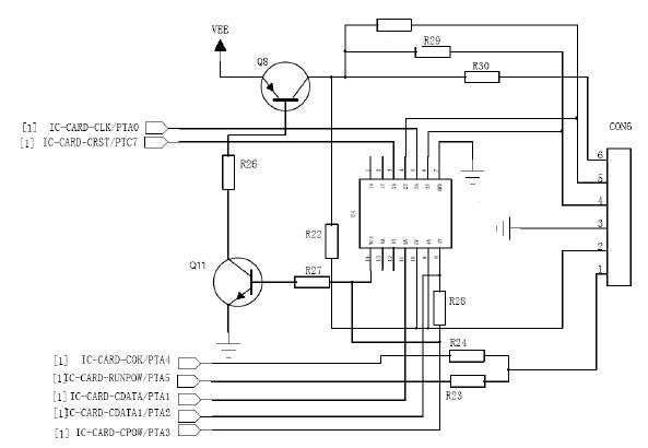

在气表应用中,根据存储介质的不同有CPU卡,IC卡,RF卡等。由于IC卡具有保密性强, 数据容量大,使用方便, 成本低等特点, 因此在预付费卡表普遍应用。 目前普遍采用的是SLE442。 这里以SLE4442为例,介绍IC卡如何与LL16进行接口及操作。SLE4442内置256字, 具有写保护和安全代码可编程等特点。 由于LL16工作在3V, 如果采用5V工作的SLE4442,需要电平转换。下图为LL16 与5V工作的SLE4442的接口电路图, 如果采用3V工作的SLE442卡, 则可省去电平转换电路。
PTA1,A2与数据线DATA相连, PTA0与时钟线CLK相连, PTC7与复位脚RST相连。 PTA3控制SLE4442的电源。 对SLE4442的操作主要包括读写SLE4442的主存储器, 保护区存储器和安全区存储器。 对SLE4442写操作之前,必须先进行安全认证。 如果连续三次认证失败, 则IC卡被作废, 再也无法使用。PTA5,A4用于插卡检测, 检测IC卡是否插入卡座。 可以采用定时查询的方式或中断方式。

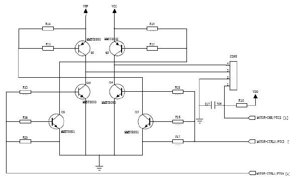

在气表应用中,采用直流电机来开关阀门。 其驱动电路普遍采用H桥电路, 如下图。此电路成本低,可靠性高。
当PTC3,PTC4同时输出高电平或低电平时, 电机不工作。 当PTC3输出高,PTC4输出低时, 电机向一个方向转动。 当PTC3输出高, PTC4输出低时, 电机向反方向转动。 PTC2用作电机到位检测。

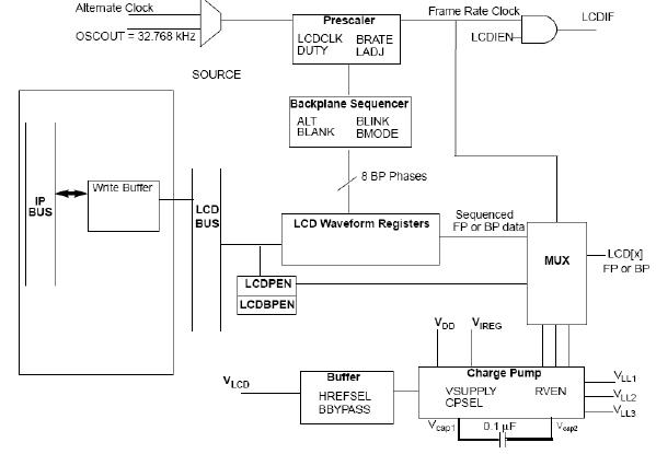

LCD 驱动
LL16内部有LCD驱动模块, 可配置为24*8,或28*4。 LCD与I/O复用, 多余的段可设为普通I/O。注意,所有和LCD驱动复用的GPIO,在作为I/O功能使用时,其输出模式为开漏,需要外接上拉电阻
LCD驱动是LL16的一大特色, 具有许多优越的性能。
· 低功耗, LCD模块仅消耗900nA的电流
· 可配置为24*8即8COM端驱动模式, 从而节省更多的I/O口
· COM 和SEGMENT可随意配置, 方便布线, 从而提高EMC性能。
· 具有频率可调的闪烁功能, MCU在睡眠模式仍然工作, 从而达到更省电的目的。
· 内置电荷泵, 产生LCD驱动所需的偏置电压
· 内置可调的稳压电压源, 此稳压电压源可作为LCD的输入电压, 通过内置电荷泵, 产生LCD驱动所需的偏置电压。 当电池电压降低时, 可保证LCD的对比度不受影响, 这一点对水表设计非常有用。
· LCD的输入电压有多个选择, 可支持3V或5V的LCD屏
LCD驱动模块的内部结构图如下:

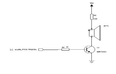

蜂鸣器电路
蜂鸣器电路如下:
